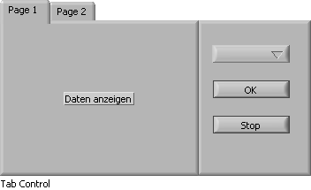

gibt es die möglichkeit zu einem Element, mehrere Bedienteile auf das Frontpanel zu setzen? Genauer gesagt habe ich vor, ein Ringelement von verschiedenen Stellen auf dem Frontpanel benutzen zu können, wobei man allerdings an jedem Element die aktuelle Auswahl erkennt. Vielen Dank

@eq Naja, ich hab ein Ringelement, auf welches man von mehreren Registerkarten eines Containers zugreifen kann, um eine Auswahl zu treffen.

' schrieb:@eq Naja, ich hab ein Ringelement, auf welches man von mehreren Registerkarten eines Containers zugreifen kann, um eine Auswahl zu treffen.
Dann kannst du dieses Element ausserhalb deiner Registerkarten platzieren.

@eq Ok, ist wohl wahr ;-) Aber aus designtechnischen Gründen und um verschiedene Bedienelemente sinnvoll zu gruppieren habe ich mich für die umständlichere Variante entschieden.

Ich bevorzuge sowas:
Ist aber natürlich Geschmackssache.
