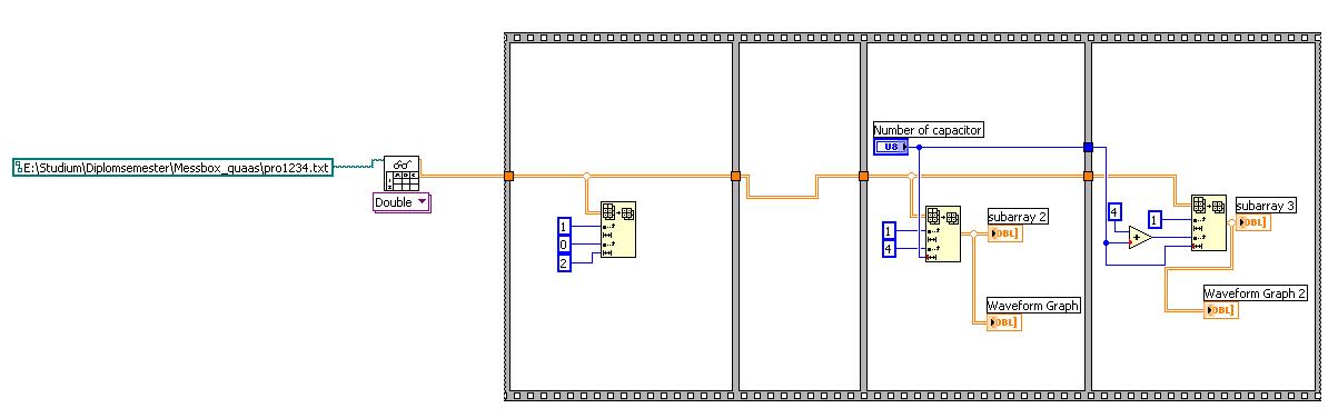

Ich habe eine Probleme. Ich messe zwei Parameter (Spannung und Strom) zwanzig Kondensatoren=> ich bekomme pro1234.txt.(Diese Messungen hat nur zwei Minute lang gedauert.) Ich möchte die Spannung der Kondensatoren mit gehörige Zeit im Graph darstellen. Wenn ich die Daten im Waveform Graph darstelle, kann ich nicht die Zeit an der X-Achse darstellen. Wenn ich eine XY Graph brauche, muss ich die große Array zerlegen , weil ich im XY graph nur eine dimension Array darstellen kann.
Hat jemand eine Idee???

...mal ganz vereinfacht...

...oder vielleicht so...
...vielleicht versteh ich auch die fragestellung nicht...
