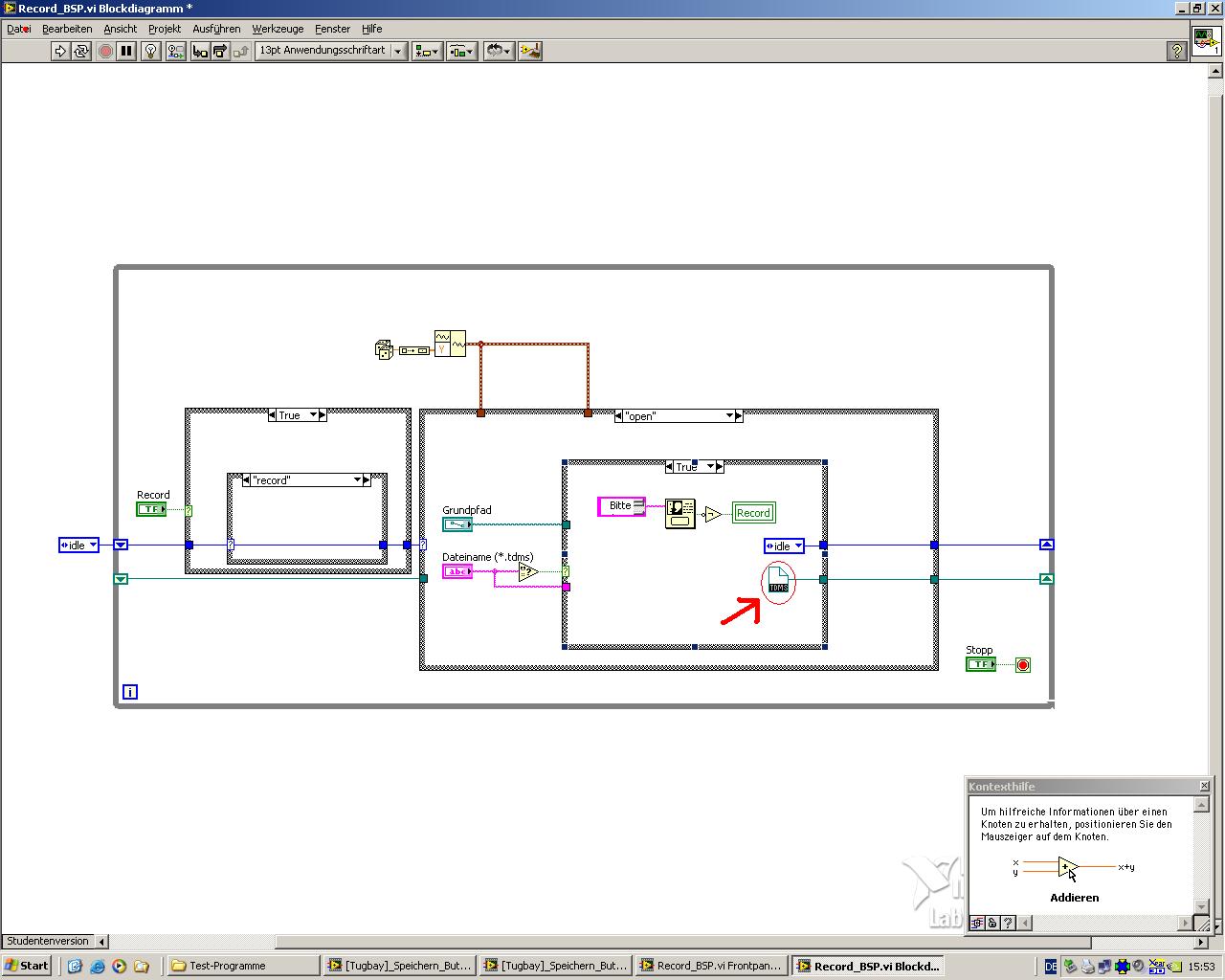

Dein Besipiel Programm ist eigentlich genau das, was ich gesucht hatte.
Ich hätte aber trotzdem eine Frage.
Im Bild das ich hochgeladen habe, habe ich die Stelle markiert.
Von wo kriege ich dieses Symbol her?
Ich habe es leider nicht gefunden.

Messdaten durch einen Knopfdruck abspeichern
Das ist eine TDMS-Referenz-Konstante. Die bekommst du, wenn du mit der rechten Maustaste auf den Referenzeingang von einem TDMS VI klickst -> dann Konstante erstellen. Die hat eigentlich keinen Zweck - kannste auch weglassen. Aus rein optischen Gründen wurde sie angescglossen, weil dann so der Case-Tunnel nicht als "Standard wenn nicht verbunden" definiert werden muss. Unwichtig ...
