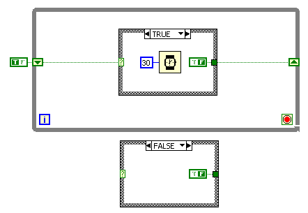

Mit einem First-Run-Flag ginge das:
Einfach das Wait.vi in eine Case-Struktur packen und du kannst waiten wie du willst.
Gruß dimitri

' schrieb:Mit einem First-Run-Flag ginge das...
Also sowas hier:
Gruß SeBa

' schrieb:Also sowas hier:
[attachment=54119:greensho...13_44_03.png]
Gruß SeBa
Jo. Nur ist man, wenn man es zu Fuß macht, etwas flexibler und kann auch ohne VI-Neustart den Flag nochmal auf true setzten, wenn man es braucht. Deswegen finde ich dieses VI meist unbrauchbar.

geht so nicht.
möchte mir damit ein Zähler-VI starten und wenn ich das so mit dem warten mache wartet der erst die Zeit X ab und zählt dann auch erst wieder nach Zeit x weiter. er soll jedoch nur am anfang einmal warten
