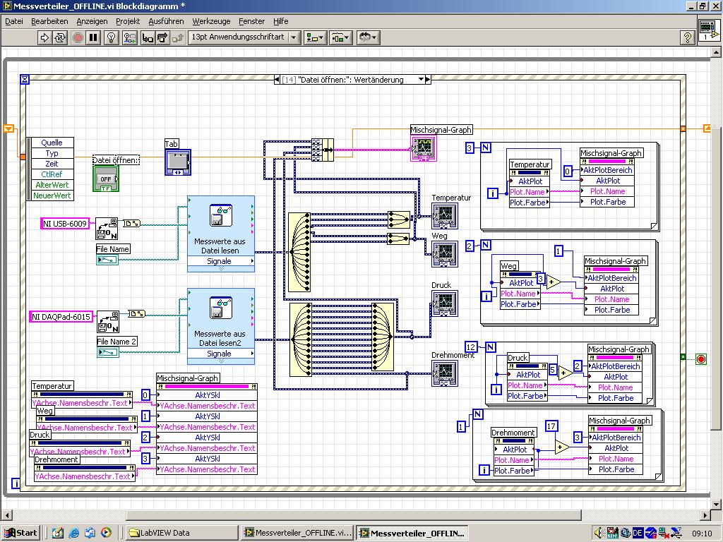

ich lese mit einem anderen Vi Sensoren aus und speichere diese in eine *.csv-Datei (Tabulatorgetrennte Textdatei). Ich hab ein zweites Vi erstellt um die Messwerte offline auszuwerten. Zu meinem Problem: ich benutze das ExpressVi "Messwerte aus Datei lesen"...wenn ich hier "Segmente in Originalgröße abrufen" auswähle, bekomme ich einen leeren Graphen. Wie kann ich das denn trotzdem variabel gestalten? Ich habe Messdateien mit z.B. 3600 Werte, oder 6000 Werte u.s.w.

Wie ist die Datei denn aufgebaut? Hast Du Header mit reingeschrieben die wichtig sind?
Ich für meinen Teil würde die Datei mit std. VI's einlesen! Dann klappt's bestimmt auch mit den Graphen!Smile
Kannst Du mal einen Beispieldatei posten?

hat sich eigentlich schon erledigt...hab das ExpressVi konvertiert und es ein bissle verändert...jetzt gehts.
Wie kann ich das eigentlich machen, dass beim Öffnen des Vi's im Prinzip jegliche 'History' gelöscht ist/wird?

...mein Programm soll beim Öffnen (also noch bevor ich den PLAY/AUSFÜHREN-Button gedrückt hab) leere Graphen und Anzeigegeräte haben.
12.02.2007, 12:56
"Messwerte aus Datei lesen" variabel machen?
Dann leere sie doch vor dem Schließen per Property-Nodes. Wink
' schrieb:...mein Programm soll beim Öffnen (also noch bevor ich den PLAY/AUSFÜHREN-Button gedrückt hab) leere Graphen und Anzeigegeräte haben.
12.02.2007, 12:57 (Dieser Beitrag wurde zuletzt bearbeitet: 12.02.2007 12:58 von IchSelbst.)
Beiträge: 3.708
Mach eine "Start-Sequenz" rein, in der du alle Bedien- und Anzeigeelemente ggf. per Property löscht. Nach dieser Start-Sequenz kommt die "Arbeits-Sequenz", in der dann auch das steht, was du gepostet hast.
