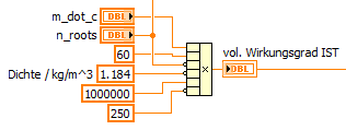

11.05.2015, 08:29 (Dieser Beitrag wurde zuletzt bearbeitet: 11.05.2015 08:30 von GerdW.)
Beiträge: 17.538
RE: Mittelwert bilden
Hallo Sasha,
und dann gibt es ja noch die Compound-Arithmetik:
(Ich hoffe, ich habe die Multiplikationen/Divisionen fehlerfrei hinbekommen…)
