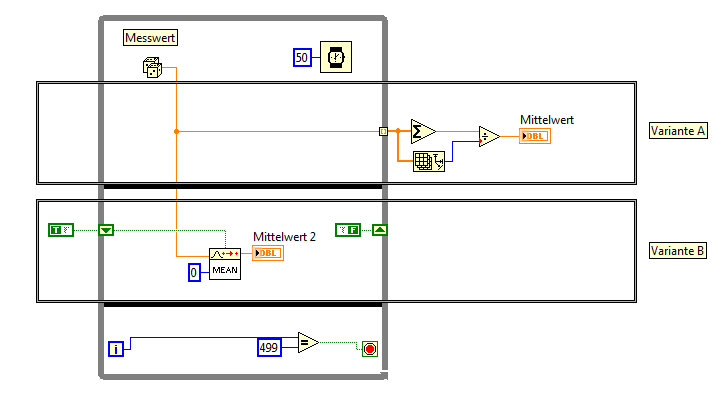

Das ist aber dürftig. Hast du denn deine Messwerte überhaupt schon?
Lv09_img2
Sonstige .vi  MIttelwert.vi (Größe: 9,56 KB / Downloads: 240)
An die anderen: Ist euch schonmal aufgefallen, dass das Punkt-für-Punkt Mean VI nur 2 Stellen nach dem Komma angibt? Mir nicht.
Gruß dimitri
27.10.2010, 14:44
Mittelwert
' schrieb:An die anderen: Ist euch schonmal aufgefallen, dass das Punkt-für-Punkt Mean VI nur 2 Stellen nach dem Komma angibt? Mir nicht.
Na und? Darstellungs-Eigenschaften des Indikators editieren, fertig.

Mittelwert
' schrieb:Na und? Darstellungs-Eigenschaften des Indikators editieren, fertig.
Oops - ich dachte so erstellte Indicators hätten immer Standard Einstellungen und unterdrücken einfach die Nullen, deswegen bin ich nicht auf die Idee gekommen nachzusehen.
Dann ist ja gut ...

' schrieb:Nein die kommen ja erst vom Messgerät.
Was ich meinte: Funktioniert die Datenerfassung denn? Sprich, weißt du überhaupt wie/wieviele Samples immer ankommen?

Danke für die schnelle Hilfe...
Hab noch eine Frage gibt es auch eine Möglichkeit das ich das ganze mache,
ohne das ich die 1000 Werte in ein Array schreibe?

Moin!
Nimm anstelle des Arrays ein Schieberegister und addiere die Werte hinzu...
EDIT: Schlechtes Beispiel ohne Wartezeit...O

Hallo Kaiman,
wozu brauchst du in diesem Beispiel eine Wartezeit? Die Schleife läuft doch nicht endlos...

Mittelwert
Da hast du recht, aber so rennt die CPU unter Volllast... War auch nicht so richtig ernst gemeint. Ist je nur ein Beispiel.Tippen
