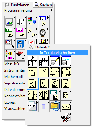

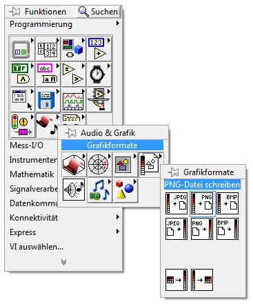

Da ist mein Problem - ich bin Techniker und kein Informatiker ... na und? trotzdem bestimmt schon mal ein Bild gespeichert oder einen Text geschrieben... oder?
...und hab im Studium nie etwas über Bilddateien usw. gehört. ... ich auch nicht. Braucht ja auch keinerTongue
Was ist eine PNG Datei? Wie erstell ich Textdateien? ...
