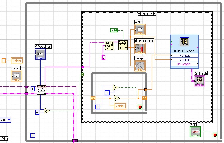

Also das Problem sieht im Detail folgendermaßen aus.
Ich lese Messwerte von einem Gerät ein (Read VI). Dabei verfügt das Gerät selbst über einen Speicher für eine gewisse Anzahl Werte. Beim Aufruf der besagten VI liefert mir das Gerät nicht nur den aktuellen Messwert sondern auch die Anzahl der bis diesem Zeitpunkt eingelesenen Werte. Da die PC Datenverarbeitung schneller läuft als die Messwerterfassung am Gerät muss ich erst warten bis ein Wert vorliegt. Ist dies der Fall so läuft eine Case-Struktur an, die die Werte ausgibt. Würde ich hier nicht so vorgehen würde ich ständig Lücken in meinem Messwertdiagramm erhalten. Allerdings soll noch die Anzahl der (auf dem PC) erfassten Werte gezählt werden. Hierzu wollte ich den von der Read VI ausgegebenen Wert (sollte meist nur 1 sein) aufsummieren. Die abgebildete Variante mit der While Schleife innerhalb der Case-Struktur funktioniert zwar, allerdings ist ja die Benutzung von Variablen nicht so gern gesehen. Daher würden mich andere, vor allem simplere Lösungen interessieren.

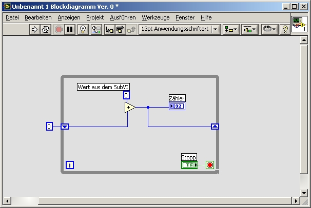

Hallo RuffRyder,
das kann man ganz leicht lösen.
Richte in der Schleife ein Schieberegister ein. Außerhalb der Schleife setzt du das Register mit einer Konstante auf 0. Innerhalb der Schleife gehst Du von dem linken Anschluss des Registers auf einen Adierer und von dort auf die rechte Seite des Registers. Der zweite Anschluss des Addierers geht an den den Zählausgang deines SubVI's. An den Ausgang des Addierers schließt du ein Anzeigeelement. Fertig.
Sobald das Unterprogramm Werte an das Hauptprogramm übergibt wird deine Anzeige hochgezählt.
Ein Bild sagt mehr als tausend Worte, daher der Anhang.

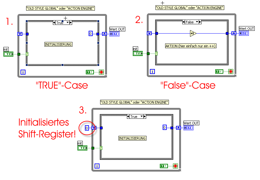

hmm ... das, auf das du da gestoßen bist, ist mit DAS BESTE was man in LabVIEW ÜBERHAUPT programmieren kann ;-)

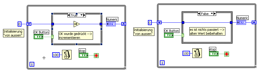

mit Shift-Registern, die IN DER SCHLEIFE initialisiert werden, erstellt man s.g. "Old-Style-Globals" die man im weiteren Sinne als Objekte betrachten kann. Feedback-Nodes und Shift-Register sind ja dazu da, dass in einer Schleife der Wert vom vorhergehenden Durchlauf "auf der linken Seite" wieder zur Verfügung steht. Wenn sich der Wert nicht ändern soll, dann schiebst du halt in der Schleife den Wert, der rauskam wieder rein. Man kann das über eine Case-Struktur realisieren, im False-Case z.B. wird der Wert einfach "durchgeschliffen", im True-Case kann sich was ändern, je nach Bedarf (siehe Beispiel "shiftreg.png").
Wenn der Wert des Shift-Registers bei jeden Aufruf des VIs neu "genullt" werden soll, dann initialisiert man ihn von aussen. (Siehe Bsp. 3)
Programmiere das Bsp 1+2 mal nach und setz es irgendwo als SubVI ein, du wirst sehen, das VI "merkt" sich seinen Zustand und zählt den Wert hoch, bis es neu initialisiert wird.
Ich verwende dieses Konstrukt immer um z.B. eine "Hardware-API" zu erstellen. In dem SoundCard Demo, das hier irgendwo im Forum rumfliegt (oder hier runtergeladen werden kann) wir dieses Prinzip (hoffentlich) deutlich: Das VI "merkt" sich alles, was mit der HW zu tun hat, und man spart sich jede menge "Verkabelung". Noch besser: die ganze Geschichte ist gleich gekapselt, dadurch wiederverwendbar, kann "StandAlone" getestet werden und man strukturiert seine Software :-)
