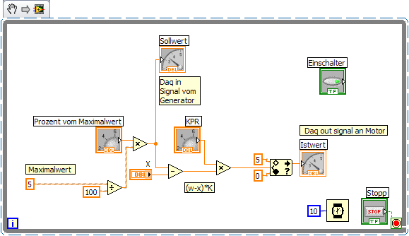

Habe mich nochmal versucht und es noch hübsch gemacht mit ein paar Beschreibungen für den P-Regler , aber konnte es leider nicht testen.
Wurde mit Labview 8.2 erstellt
Sonstige .vi  Motordrehzahl_test.vi (Größe: 14,04 KB / Downloads: 224)

Hallo Silence,
ich konnte es auch nicht testen - es ist ja nicht lauffähig...
Du hast:
- X nicht verdrahtet
- kein Delay in deiner Schleife - willst du echt im µs-Takt rechnen lassen?
- für diese einfache Formel gleich die FormulaNode zu benutzen ist wie mit Kanonen auf Spatzen... Zwei einfache Rechenfunktionen aus der Numerik-Palette hätten's auch getan!
- Wozu dieses "DDT Signal aufsplitten", um einen DBL-Wert auf einer numerischen Anzeige darzustellen?
Zitat:hübsch gemacht mit ein paar Beschreibungen für den P-Regler
Wo ist das denn geblieben?

Poste mal , wie es richtig sein könnte bitte, weil ich nicht genau weiss was du meinst.
Also der X ist nicht verdrahtet, weil da der DAQ der Istwert abgenommen wird vom Generator. Weil es ein Motor ist, wollte ich diesen schnell einregeln lassen und deshalb dachte ich µs-Takt wäre okay. Wie soll ich denn die Rechenfunktionen sonst gestalten mit der Numerik-Palette? Ich wollte den DBL-Wert anzeigen lassen , damit man die Abweichung sieht und wie es sich einpendelt. Es sind etwas wenig Beschreibungen , aber habe nur die paar Schalter und Drehschalter und Drehregler bunt gemacht.

Hallo Silence,
etwa so:
Zitat:Weil es ein Motor ist, wollte ich diesen schnell einregeln lassen und deshalb dachte ich µs-Takt wäre okay.
Wow, ein Motor, der im µs-Takt auf Befehle reagiert. Sowas möchte ich auch haben...
Zitat:Wie soll ich denn die Rechenfunktionen sonst gestalten mit der Numerik-Palette?
Siehe Snippet...
Zitat:etwas wenig Beschreibungen , ... Drehregler bunt gemacht.
Wenn du das unter "hübsch gemacht" verstehstSmile
Zitat:Also der X ist nicht verdrahtet, weil da der DAQ der Istwert abgenommen
Dann verdrahtet man zum Testen eine Random-Funktion oder wie im Bild ein Control...
