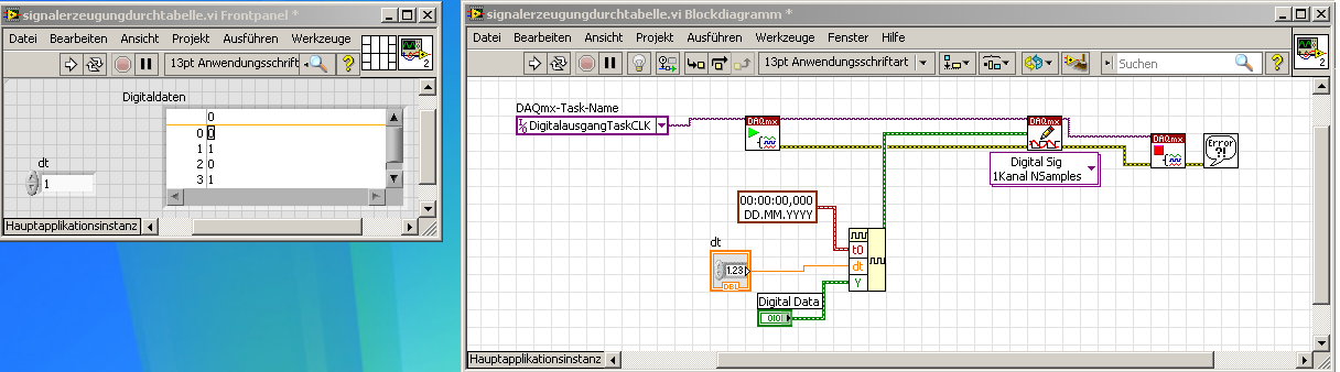

Hallo Hans,
du hast also einen Task definiert, der immer nur Einzelwerte ("1 Wert auf Anforderung") ausgeben soll.
- Diesem Task übergibst du eine Waveform - ich persönlich würde darauf tippen, dass nur deren erster Wert ausgegeben wird...
- Zweiter Fehler: dieser Task wird auch noch fortlaufend (bei jedem Aufruf deines VIs) auf's Neue gestartet, ein Wert ausgegeben und sofort danach wieder gestoppt (und gelöscht!). Wenn du darüber nachdenkst: Hälst du das selbst für sinnvoll?
Hast du schon mal die Digitalausgabe mit Hardware-Timing ausprobiert? Lt Specs deiner Karte sollte das funktionieren...
Da gibt es garantiert auch Beispiele im Examplefinder zu!

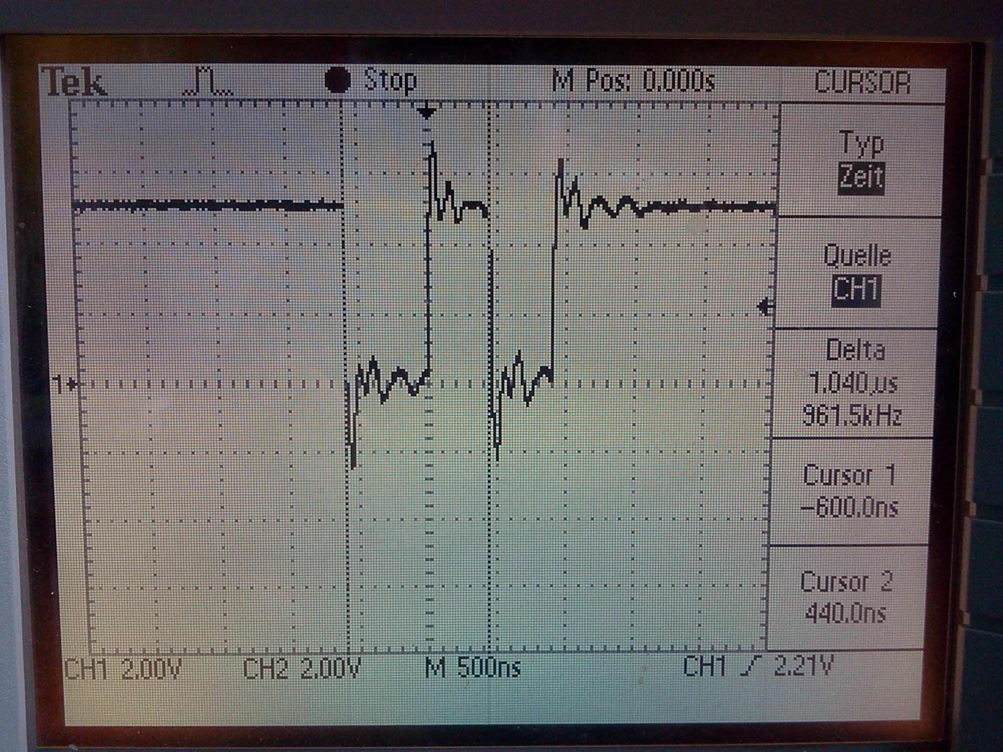

Das Signal sieht folgendermaßen aus:
Unser 0101 Signal
hier im zeitlichen Ablauf. Zwischen den 4 Signalen.

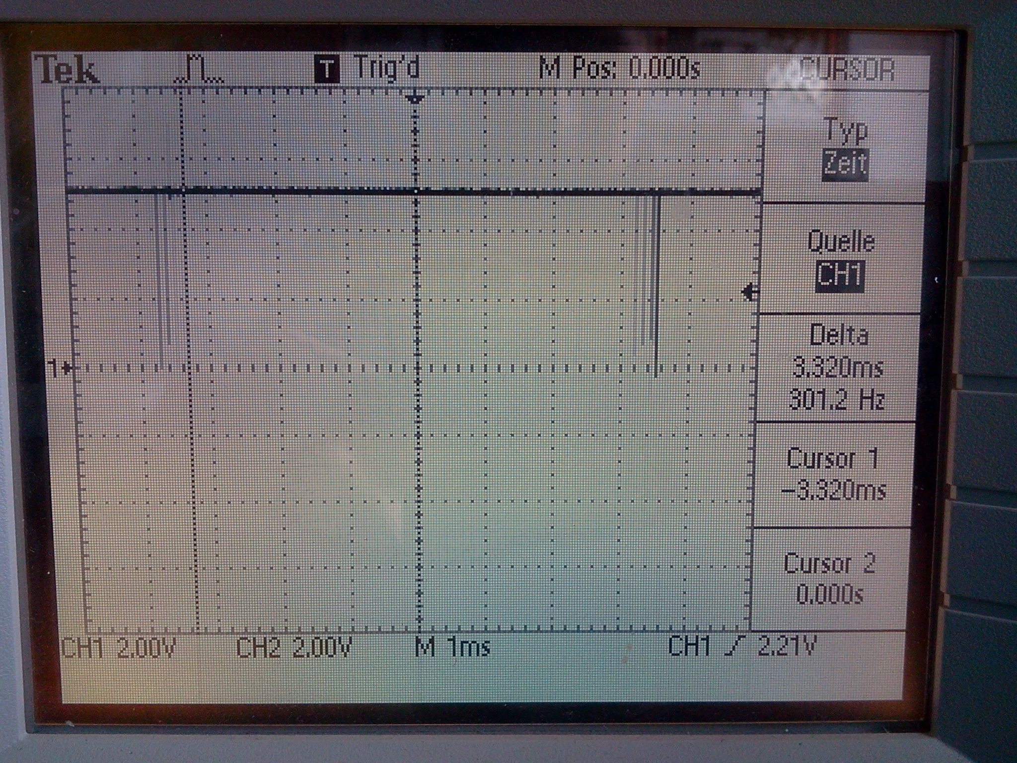

Das Problem an der Sache ist, das die Signale nur alle 3,2ms erscheinen. Wie kann ich diesen Abstand verkleinern?
Hier der Screenshot einer anderen Vi mit genau dem selben Ergebnis:
Hier zum Download:
11.0 .vi  signalerzeugungdurchtabelle.vi (Größe: 8,2 KB / Downloads: 508)

Hallo Hans,
Zitat:Das Problem an der Sache ist, das die Signale nur alle 3,2ms erscheinen. Wie kann ich diesen Abstand verkleinern?
Mit jedem Aufruf startet ihr den Task und stoppt ihn wieder. Auch diese Aufrufe brauchen Zeit, ich würde mal schätzen so ca. 3-3,2ms...
Wenn ihr das VI wiederholt aufruft, braucht ihr den Task nur einmal starten und stoppen, und zwar außerhalb dieser aufrufenden Schleife!
