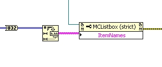

Hallo Zusammen
Ich konnte mich nun etwas mit den Multicolumn Listbox einarbeiten. Aber etwas stört mich sehr. Egal ob ich eine Double oder ein Unsigned (ohne Nachkommazahl) hineingebe, bekomme ich in der Box immer eine Nachkommazahl.
Kann mir jemand ein Tipp geben
mfg Martin
Edit: Habe den "Fehler" gefunden. "Number to Fraction String" war die Precision default auf 6...

Servus,
das hat nix mit der MCL zu tun. Vielmehr sind deine String im Array schon mit Nachkommastellen.
Du könntest z.b. "Number to Decimal String" anstatt "Number to Fractional String" verwenden.
