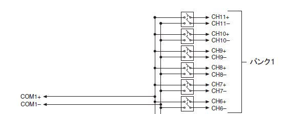

Hallo liebes LV-Team,
ich bräuchte dringend eure Hilfe.
Ich muss mit dem oben genannten Multiplexer Widerstände hinzu-/ bzw. ausschalten.
Beispielsweise
10 Ohm, 20 Ohm 30 Ohm
Habe auch momentan vor eine Platine mit Widerständen zu löten, dessen zwei Pins ich mit dem Anschlussblock TB 2606 verbinden möchte.
Reicht es, wenn ich diese Pins z.B an CH0+ und an CH0- anschließe, oder muss ich auch mit den Erdanschlüssen COM0+ was machen?
Nähere Beschreibung zum Multiplexer hier zu finden:
http://zone.ni.com/reference/en-XX/help/37...-wire_24x1_mux/
Bitte um wirkliche Hilfe...Da ich dies bis morgen fertig haben muss...
vlg
honey

Hallo Honeygirl24,
es ist die Frage was Du genau damit machen möchtest. Wenn Du Widerstände an CH11+ Ch11- (10 Ohm), CH10+ CH11- (20 Ohm) anschließt und so weiter, dann sind diese Widerstände beim Schalten parallel geschaltet und Du kannst sie über COM1+ und COM1- auslesen. Bzw. eine Spannung anlegen und diese auswerten, im Endeffekt ist dann COM1+ und COM1- deine Signalleitung.

Hallo Snuz,
aber ich kann die parallel geschlaltenen Widerstände einzeln ein oder ausschalten über die Relais, oder nicht?

Ja genau das besagt das Schaltbild.
Gruß snuz
P.S. COM1 ist allerdings nur für bestimmt viele Eingänge s. Schaltplan
