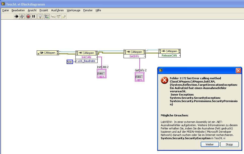

Hallo alle zusammen,
leider war es mir nicht möglich einen Ferhler zu finden!!!
Das Programm hat schonmal funktioniert nur ich habe es dann 4Wochen nicht genutz und nun geht es nicht mehr.
Die .DLL kann ich euch leider nicht geben da diese Firmen daten enthält.
Quark

19.10.2011, 14:20
SeBa Offline
Beiträge: 2.025
09SP1 & 10 FDS
65xxx
RE: .NET Error 1172
vermutlich liegt dein VI jetzt auf einem Netzwerklaufwerk, ebenfalls hast du vermutlich .NET Framework <3.5SP1 installiert.
Google nach ".NET FullTrust network drive" oder Ähnlichem sollten es dir erklären.
Falls das nicht zutrifft, hab ich keine Ahnung.
Gruß SeBa

RE: .NET Error 1172
danke für die Antwort!!!!
Also Netzlaufwerk könnte gut sein muss ich morgen mal nachschauen ;-)
Und update habe ich auch vermutet die werden immer nachts automatisch installiert.

RE: .NET Error 1172
Es lag am Netzlaufwerk!!!!!
Besten Dank an alle!!!
