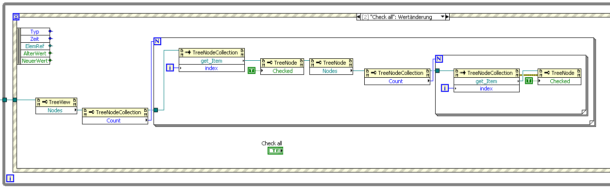

Hi Leute,
also ich probier jetz schon ne Weile mit dem .net Treeview rum und es klappt alles ausser:
- Checkmarks nur für Child nodes, also im Beispiel ohne checkbox für parent
- Checkmark mit Labview automatisch setzen, also nicht per mausklick .. zb mit einem klick den kompletten Tree "checkmarken"
Die Beschreibung hilft mir da nur bedingt weiter :/
http://msdn.microsoft.com/en-us/library/...boxes.aspx
Habe mal ein minimalVI angehangen zum rumprobieren
2010 .vi  Treeview(.NET).vi (Größe: 15,05 KB / Downloads: 479)

Und wenn du keine Ahnung von Wrapper-Zeugs hast... so gehts (dirty..):
Wie du siehst klappt das bei einer Baumtiefe von 2. Wenn du weitere Ebenen anlegst, musst du das Vi entsprechend erweitern. Da bietet sich dann ein SubVi an.

Zitat:Und wenn du keine Ahnung von Wrapper-Zeugs hast... so gehts (dirty..):
Danke, irgendiwe hab ich da nie versucht auf write zu stellen Blink... auf dieselbe Art werte ich ja auch meinen Baum aus.
Aber wie stelle ich es an das zb. nur bei Parent(oder child) die checkboxen angezeigt werden, wenn ich das an einem childnode versuche habe ich die eigenschaft für die checkbox nichtmehr.
