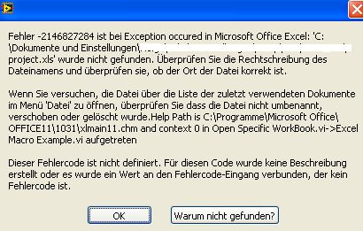

Hallo liebe User,
ein Anliegen habe ich bezüglich des "Excel Macro Example.vi" aus den NI- Beispieprogrammen. Kann mir jemand dieses vi einmal hochladen für die Version 8.6? unter NI_Beispiele....kommunikation mit externen Appl.......Activex.....Excel.....Excel Macro Example.vi
Bei mir ist das Beispiel irgendwie defekt und gibt Fehlermeldungen.
Danke.

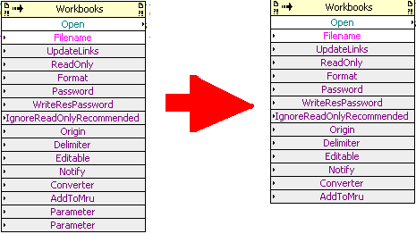

' schrieb:...ist das Beispiel irgendwie defekt und gibt Fehlermeldungen. ...wäre natürlich informativ was hier als Fehlermeldung auftaucht und wie das aktuelle VI aussieht
da ich noch eine frische Installation von LV auf einem "Testrechner" hatte, konnte ich auch eine mögliche Fehlermeldung reproduzieren
=> aktualisieren auf Objektänderung, aber da zwischenzeitlich hier noch ein paar "Infos" aufgetaucht sind:

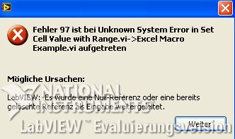

danke, aber das kanns irgendwie nicht sein.... Wenn ich nun dein vi öffnen will kommt die angehängte Fehlermeldung 2.
Fehlermeldung zeigt die Meldung bei meinem "geänderten" Beipielprogramm.

' schrieb:.... Wenn ich nun dein vi öffnen will kommt die angehängte Fehlermeldung 2.... liegt denn die angesprochene *.xls wirklich neben dem ausgeführten VI?
Fehlermeldung zeigt die Meldung bei meinem "geänderten" Beipielprogramm. ...mal das veränderte VI hochladen, es könnte sein das hier die Reihenfolge eine entscheidende Rolle spielt

So hier ist das geänderte vi. Damit Ihr bzw. Du nicht zulange nach Fehlern suchst, ich habe lediglich bei dem Makro der Excel datei den Range einmal verändert weil ich die Auswirkung sehen wollte. Danach hab ich dann einmal gespeichert ausgeführt, dann die agesprochene Fehlermeldung erhalten. Dann hab ich das Range wieder so verändert wie es vorher war(glaub ich zumindest) und erhalte immer noch die Fehlermeldung. Vlt kannst u ja bei deinem vi mal schaun ob das Selbe bei der Excel Datei in dem Makro steht. Sonst hab ich ansich nichts verändert.
Danke für die Hilfe. Mir ist ein korrektes Beispiel nur so wichtig, weil ich anhand dieses vi ein ähnliches Programm erstellen will.

leider kein Fehler reproduzierbar, Pfade angepasst, Exceldatei bereitgestellt und ....es läuft... somit viel Erfolg bei der Suche...
PS: mal vielleicht den Rechner runterfahren und eine Nacht erholen lassen.... und auf die Windows-Selbstheilungskräfte hoffen...Spaß beiseite, es könnte sein, das durch die "Spielereien" noch eine Excelinstanz im Hintergrund hängt, die zu der Fehlermeldung geführt hat.
