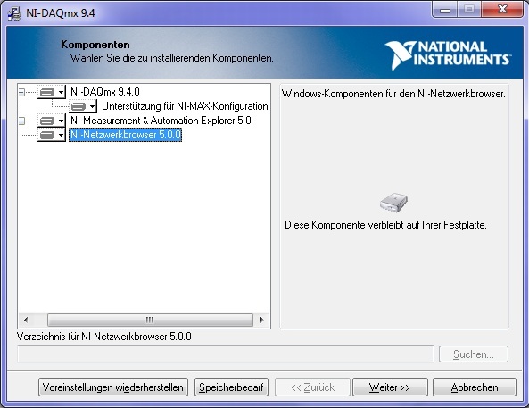

Hier der Screen wenn man unter System\Programme versucht die Installation der DAQmx 9.4.0 zu aendern.
Hier scheint es keine Option zu geben um die Unterstuetzung fuer LV 2011 zu aktivieren.

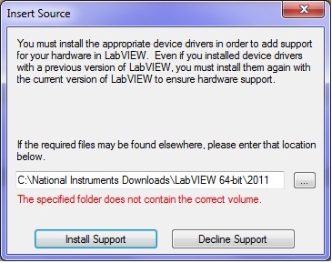

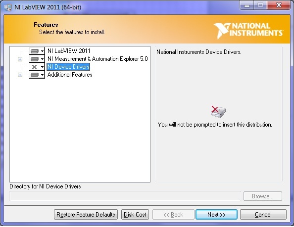

Dann habe ich Versucht die LV-Installation zu aendern:
Wenn ich so den Support fuer die Treiber installieren moechte, werde ich aufgefordert den Dateipfad der Treiber anzugeben.
Hier komme ich leider nicht weiter. Der Download von DAQmx 9.4.0 bestand naemlich aus einem Zip-file das
ich in einen Ordner extrahiert habe. Hier war dann auch die Setup.exe mit der ich DAQmx installiert habe.
Wenn ich den Pfad dieses Ordners in die Zeile oben eingebe werden die Installations-
dateien nicht erkannt. Habe es auch mit allen Unterordnern Versucht....
