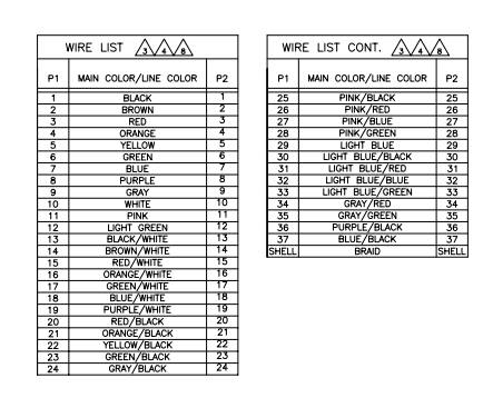

Moin moin,
kann mir jeman sagen, ob es für die Kabel, welche man bei NI als Zubehör zu den DAQ-Karten bekommt einen standard-Farbcode gibt? Habe hier ein NI SH37F-37M Kabel, welches ich einzeln verdrahten muss... will nicht jede Ader einzeln durchklingeln Wink

Hallo Ascend,
zu den Kabeln finden sich bei NI.com auch Tabellen, die die Anschlüsse/Pins mit den Kabelfarben korreliert. Einfach mal suchen - oder den Support anrufen und den dann suchen lassen…

ni.com ist groß. Und unübersichtlich. Und wurder von mir bereits durchsucht. Hätte ja sein können, dass der Farbcode da irgenwo steht, ich ihn aber nicht gefunden habe. Ein Anruf beim NI Support klärte mich auf: die Farbcodes gibts, sie stehen nur nicht im Internet und man bekommt sie (warum auch immer) nicht mit den Produkten zusammen geliefert! ABER: man bekommt sie per Email geschickt wenn man lieb fragt Smile

Hallo Ascend,
ich bin mir ziemlich sicher, dass die Farbkodierung in irgendeinem PDF zu finden war, welches auf NI.com als Download zur Verfügung steht. Ich musste nämlich auch schon einmal ein 68-adriges Kabel konfektionieren…
Nur zum Suchen bin ich mangels Notwendigkeit zu faul! Big Grin
Zum Glück gibt es den gut strukturierten Firmenserver, siehe Anhang…

(05.03.2014 08:53 )GerdW schrieb:  in irgendeinem PDF zu finden war, welches auf NI.com als Download zur Verfügung steht
...nur obs noch verlinkt ist? Mit dem Kabel kam nur die Info über die maximalen Stromstärken. Der Technische Support von NI meinte auch, dass sies nicht mehr im Netz haben. Aber wie gesagt, ein kurzer Anruf bei NI hilft auch.
