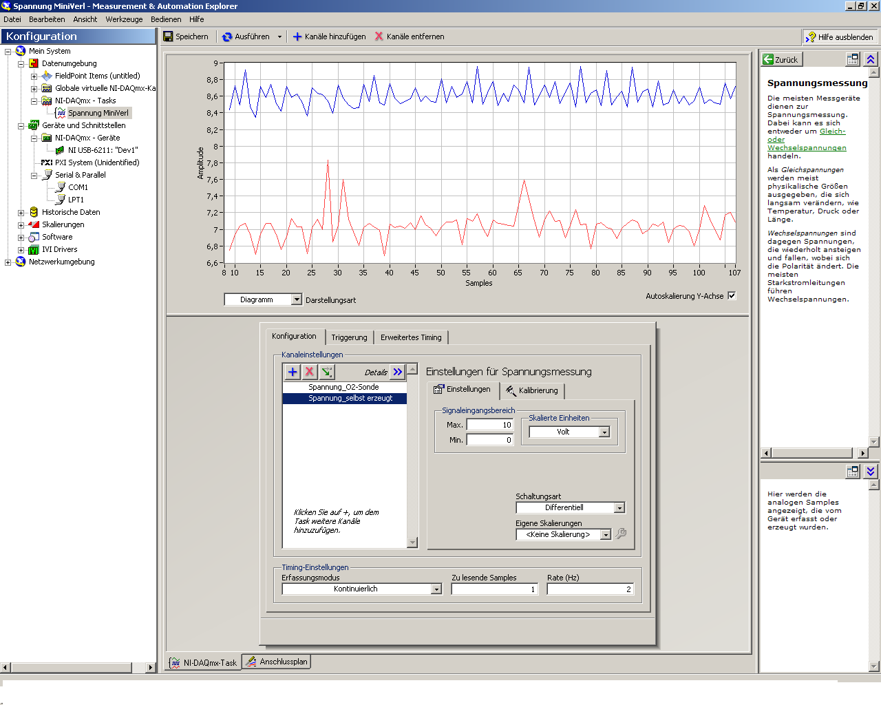

Also da ich ja mehrere Spannungen messen will, erstelle ich einen Task. Und in der Vorschau von dem Task sehe ich schon die Schwankungen. Das VI ist erstmal aussen vor. Ich habe mal einen Screen von dem Task gemacht.
Ich messe alle Spannungen differentiel und bin mir sicher, dass ich die 2 Spannungen korrekt abgreife, da einem ja sogar bei der Erstellung des Tasks der Anschlussplan gezeigt wird.

Mhhh, hab meine Hardware gerade nicht neben mir um mehr zu testen. Mein tipp ist jedoch das du keine reine Gleichspannung vorliegen hast. Schau dir die Spannung entweder man mit nem Ossi genauer an und suche nach Oberwellen oder dergleichen. Ansonsten kannst du auch an die Spannungseingänge einfach mal ne Batterie klemmen, dann siehst du ob es bei einer reinen Gleichspannug korrekt arbeitet.
Mit nem normalen Mulimeter kannst du leider keine genauen Aussagen über die Qualität einer Gleichspannung treffen.

Ich habe gerade mal einen Test mit einer Batterie gemacht. Hier gibt es keine Schwankungen. Also weiss ich ja wo das Problem liegt und dass die Messbox richtig läuft Rolleyes

Um nen "schönen" Wert zu bekomen, kannst du auch die Abtastrate erhöhen und dann einen Mittelwert bilden.
Messe also z.B. 100 Samples pro Sekunde und bilde dann von den 100 Werten den Mittelwert um deinen gewünschten einen Sample pro Sekunde zu erhalten. Dann müssten die Schwankungen erheblich geringer sein.
