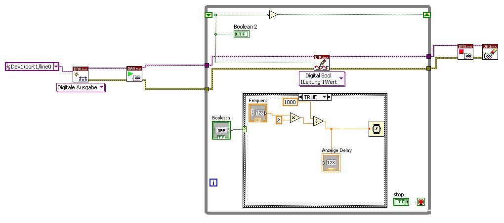

ich will je ein Rechtecksignal auf je einer Line des Digitalen Ports der NI Box USb-6211 ausgeben.
Nun schlage ich mich schon einige Tage damit rum, die einzelnen Lines anzusprechen.
Mit einer Line klappt das schon mal.
Allerdings habe ich noch etliche Probleme mit der Frequenz des Rechtecksignals.
Mein letzter Versuch beschäftigte sich mit der Delay Schaltung einer Toggle Schleife.
Man stellt einen Delay ein und die Schleife schaltet dann zwischen true (1) und false (0) hin und her.

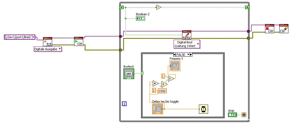

Problem: Ich muss die Frequenz des Ausgabesignals kontrollieren können.
Ich kann zwar die Verzögerung des Umschaltens steuern, aber meine Frequenz ist nicht linear mit dieser Änderung.
Bei einem Delay von 4,5 ms ist meine Frequenz am Ausgang 122 Hz. (rechnerisch sollte es 111 Hz sein)
Bei einem Delay von 4,6 ms ist meine Frequenz am Ausgang 95 Hz. (rechnerisch sollte es 108 Hz sein)
Hier mal ein Bild von der VI, bei der man die Delayzeit wählen kann.
Und einmal, bei der man die Frequenz wählt.

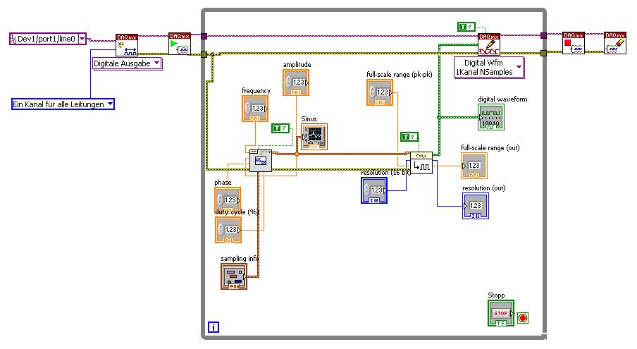

Den versuch mir ein Rechtecksignal zu erzeugen, bei dem man die Frequenz, Amplitude und Phase bestimmen kann, hab ich auch schon durch.
Das Signal wandel ich dann mittels Analog to digital.vi und gebe es auf den entsprechenden Port. Hierbei geht die Frequenz ebenfalls verloren und ich kann nur zwischen ca. 600 Hz und ca. 300 Hz wechseln.

Das wirst du mit dieser Hardware, zumindest am Digital-Port, nicht hinbekommen.
Die 6211 kann auf Digital keinen Hardware-Takt. Deshalb kommt bei Waveform nichts raus.
Auch beim Software-Takt kommst du nicht dahin. Das Wait-VI, welches du verwendest, hat "nur" eine Auflösung von 1 ms. Bei 4,5 ms wird also auf 4 ms abgerundet, folglich ca. 125 Hz, bei 4,6 ms wird auf 5 ms aufgerundet, folglich 100 Hz. Das ist aber nur Therorie, exakt 4 ms oder 5 ms Wartezeit, das bekommst du unter Windows nicht hin.

Wie Jens schon gesagt hat, mit Windows geht dies nicht. Du müsstest dann auf eine Real-Time-Hardware wechseln...
