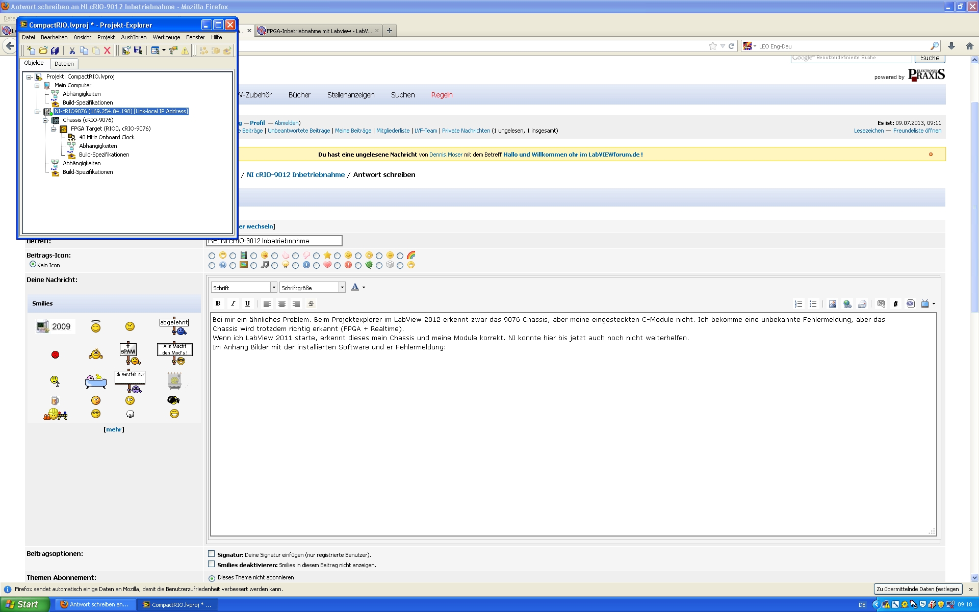

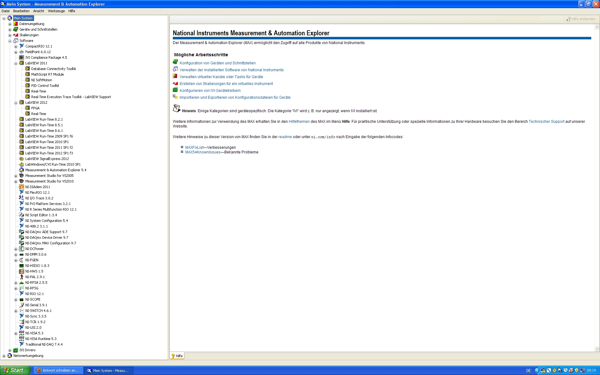

09.07.2013, 08:21
ohr
Unregistered
RE: NI cRIO-9012 Inbetriebnahme
Bei mir ein ähnliches Problem. Beim Projektexplorer im LabView 2012 erkennt zwar das 9076 Chassis, aber meine eingesteckten C-Module nicht. Ich bekomme eine unbekannte Fehlermeldung, aber das
Chassis wird trotzdem richtig erkannt (FPGA + Realtime).
Wenn ich LabView 2011 starte, erkennt dieses mein Chassis und meine Module korrekt. NI konnte hier bis jetzt auch noch nicht weiterhelfen.

09.07.2013, 19:00
Holy Offline
Beiträge: 339
Registriert seit: Sep 2008
09XXX
Welche Laufzeitkomponenten sind auf dem cRIO installiert? Evtl. fehlt der RIO-Treiber bzw. der dafür notwendige VISA-Server und co.
