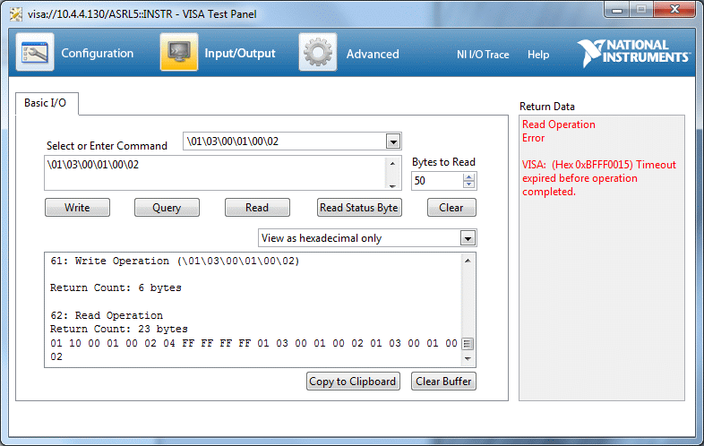

ich will von einer Modbus Karte Sachen auslesen. Dies habe ich per 2 wire RS485 mit einer NI 9871 verbunden in eine cRio 9074.
Gibt es irgendwas ausserhalb Labview um zu testen, ob es funktioniert?
Im MAX erscheint die NI 9871 und ich kann baudrate usw einstellen. Aber kann ich da noch mehr sehen, zB. die Modbus Ports, oder ob ueberhaupt etwas passiert? Ausser dem VISA test panel habe ich nichts gefunden.

Du könntest dir einen Abfragestring zusammenbasteln (oder mit einer entsprechenden Modbus-API erstellen) und aus dem Test-Panel verschicken. Wenn die Gegenstelle es versteht, dann bekommst du eine Antwort.
Was willst du sonst noch einstellen? RS485 ist nicht Modbus...

An sich scheint VISA test panel mit der Modbus-Karte zu kommunizieren. */N? kommt mit einer ANtwort zurueck und lesen/schreiben macht funktioniert,aber geht nicht, wenn ich das Kabel zwischen cRio und Modbus-Karte abziehe. Ich will nur testen, ob es wirklich wahr ist, cRio habe ich die neuste Software installiert, mit NI 9871/9870 Serial support. Wahrscheinlich habe ich VISA Runtime auch installiert, muss ich morgen schauen

es liest und schreibt ohne Fehlermeldung im VISA test panel, aber die einzige Antwort ist, kein Fehler und die Anzahl gelesene Bytes. Geht mit und ohne Fehlercode.
Aber ich habe nichts gefunden. wie es die Register ausliest. D.H, wenn ich 03 ... eingebe, gibt es nicht den Wert der Register aus.
Sagen wir mal
01 10 0001 0002 04 00FF FF00
mit
01 03 0001 0002 sollte ich dann nicht bekommen, dass die Register auf 00FF und FF00 gesetzt sind?
Write und Query geht, bei Read gibts timeout 0xBFFF0015. Wartezeit 4s.

Ist 2 wire nicht 4, muss ich noch etwas anderes setzen? Ich habe das Kabel so gemacht: TXD- und RXD- nach - und TXD= und RXD+ nach + an der Modbus Karte.

wenn ich etwas setze, dann lese, kommt als Antwort, was ich gesetzt habe und 2 mal der Lese-Befehl und Timeout, siehe Bild.
