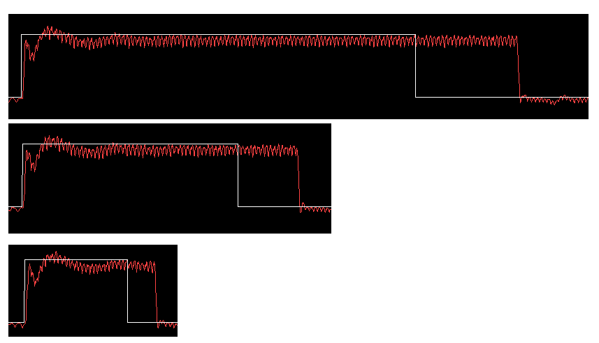

Ich erzeuge ein Signal (Sollvolumenstrom) und messe den Istwert. Erzeuge ich den Wert des Signals "händisch" mit einem Drehknopf stimmt der Istwert gut mit dem Sollwert überein...
Erzuge ich jedoch mittels einer Select Abfrage zwei Stufen hinkt der Istwert dem Sollwert um einiges nach...
Woran kann das liegen...
Im VI (LV2009) ist jetzt der Sollvolumenstrom verbunden, die Select Abfrage ist auch noch drinnen... Der Screenshot zeigt die beiden Signale

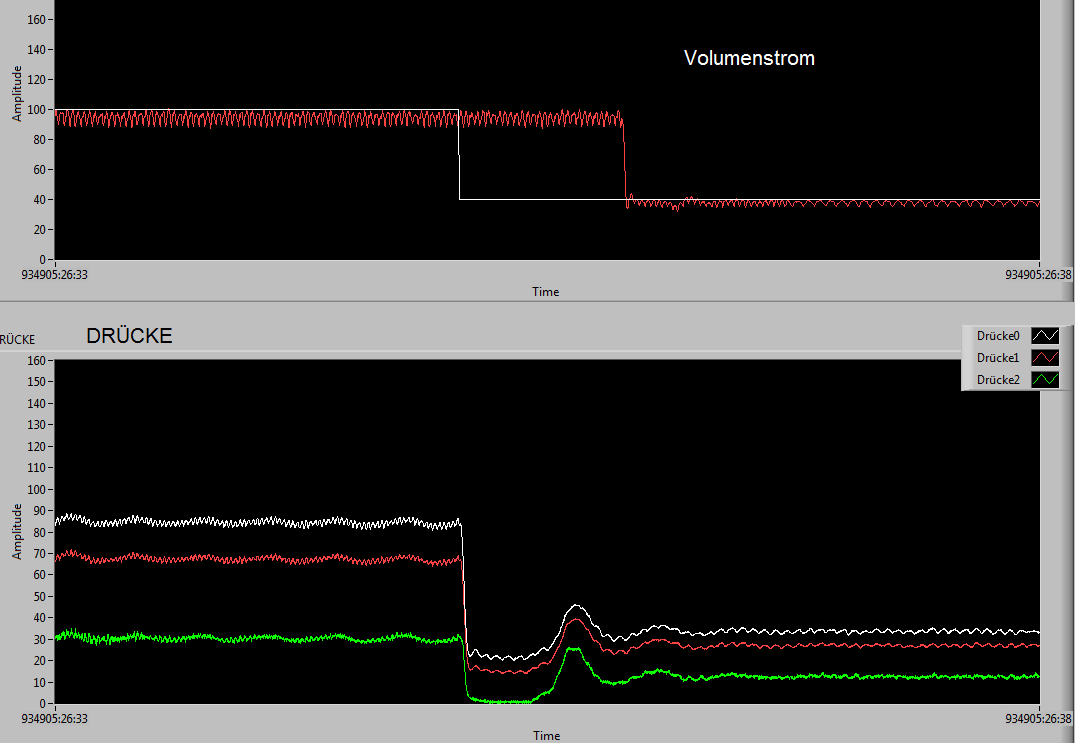

Was ich auch nicht verstehe ist, dass je länger ich auf der oberen Stufe bleibe umso mehr hinkt das Signal nach (siehe Anhang).

"Was ich auch nicht verstehe ist, dass je länger ich auf der oberen Stufe bleibe umso mehr hinkt das Signal nach (siehe Anhang)."
Ähem. Du misst einen Volumenstrom? Baut sich da irgendwo ein Puffer auf, der erst mal wieder abgebaut werden muss? Längere Regelstrecke und so? Rein physikalisches Verhalten?

Eigentlich nicht...Etwas sollte das Signal schon nachhinken, aber nicht in diesem Ausmaß...
Ich messe nach dem Volumenstrom auch die Drücke die sofort reagieren... wenn das Istsignal dann sinkt gibt es allerdings noch einen kleinen Ausschlag den ich mir nicht erklären kann...
(zwecks phys. - sollte dann beim Höherdrehen das Signal nicht ebenfalls nachhinken?)

"Ich messe nach dem Volumenstrom auch die Drücke die sofort reagieren... wenn das Istsignal dann sinkt gibt es allerdings noch einen kleinen Ausschlag den ich mir nicht erklären kann..."
Das sieht dann doch mehr nach einem (physikalischen) Problem in der Regelstrecke aus, bei dem wir aus Unkenntnis derselben nicht helfen können.
- Druckabfall heißt nicht zwangsläufig (gleichzeitiger, abrupter) Abfall im Volumenstrom...
- Irgendwelche Ventile, die da noch schalten?

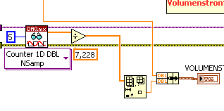

Lies doch mal an dieser Stelle alle im DAQmx-Puffer anliegenden Werte aus anstatt immer den ältesten:
so z.B.:
