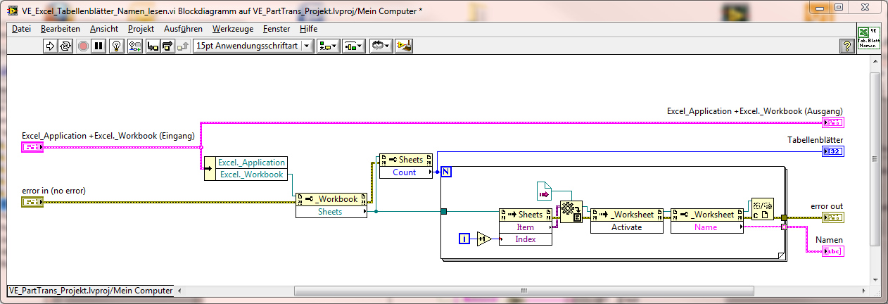

Hallo Zusammen,
ich steh gerade etwas auf dem Schlauch und hoffe dass mir jemand mit einer Info weiterhelfen kann. Und zwar möchte ich rausfinden wie die einzelnen worksheets in einem Excelfile benannt sind. Also ich habe eine bestehende Datei in welche ich Werte speichere, der Nutzer soll nun für jedes neue Blatt einen Namen eingeben.Das alles klappt auch schon wunderbar. Ich verhindern dass bestehende Werte überschrieben werden. Deshalb möchte ich eben überprüfen ob schon ein Blatt mit dem gleichen Namen existiert. Und genau da liegt mein Problem. Ich kriegs einfach nicht hin. Ich kann über eine Property Note sehen wie viele Blätter angelegt sind aber ich komm nicht auf deren Namen. Gefühlsmäßig würde ich behaupten es kann nicht weiter schwer sein mein Problem zu lösen sondern ich stell mich nur etwas an…
Kann mich bitte jemand von meinem Schlauch schubsen? Wäre sehr dankbar für einen Hinweis.

ich nochmal. Ich glaube ich habe eine mögliche Lösung gefunden. Falls jemand eine besser Lösung hat bin ich immer dankbar.

Danke für die Lösung. Auch wenn ein VI immer schöner ist, als ein Screenshot, dann muss man nicht alles selbst nachbauen. Blush

Hallo Markus,
danke für den Hinweis. So besser?

Danke. So ist es besser. Big Grin
Ich habe es aber noch schnell so abgeändert, dass man auch gleich den Pfad der Datei eingeben kann und nicht nur über Deinen Referenzcluster Zugriff darauf hat.
