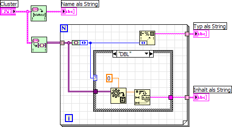

Hallo Leute,
der Bequemlichkeit halber möchte ich aus einem beliebigen Cluster alle Einträge auslesen und dem entsprechenden Elementnamen zuordnen. Ich kann zwar alle Clusterelementnamen auslesen, bekomme aber den zugehörigen Wert nicht. Anscheinend kann ich diese Einträge nur als "Variant" auslesen.
Ich habe allerdings einen Cluster, in dem sowohl Strings als auch numerische Einträge stehen.
Am Ende hätt ich gern alles als String ausgegeben.
Geht so etwas automatisch? Ich bin, wie immer, für jede Hilfe dankbar.

Du könntest es über XML probieren.
Gruss, Eugen

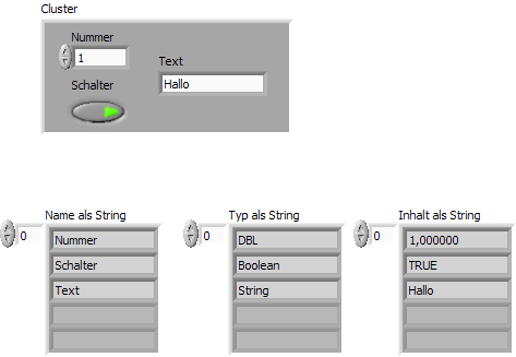

oder so wie im Anhang. Nicht schön, aber selten. Big Grin
Sonstige .vi  Cluster_auslesen.vi (Größe: 13,85 KB / Downloads: 875)

Du willst also sowas haben?!
Dann musst du dich anstrengen, es ist wirklich nicht trivial.
Gruss, Eugen
P.S. es geht also wirklich über Variant mit Typenunterscheidung.
Ein Tipp: installiere dir die kostenlosen VIs über VIPM, dann kannst du es auch.

das ist GENAAAAUUUU das, was ich gesucht habe.
Vielen Dank und Gruß
