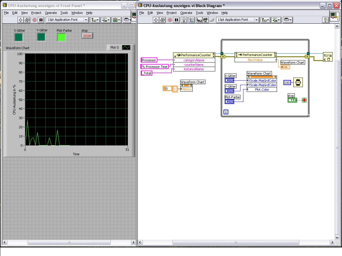

ich versuche gerad dieses Beispiel nachzuvollziehen. Ich komm aber nur bis Step 1d. Ich kann den PerformanceCounter zwar auswählen, aber es werden keine constructors dafür angezeigt. Liegt das am Betriebssystem, test das gerade an WIN2000?
Hat jemand ein Lösung?

bei mir (LabVIEW 8.2 und Windows XP) funktioniert es, allerdings muss ich "System(1.0.5000.0)" anstatt "System(1.0.3300.0)" auswählen, da es das bei mir gar nicht gibt. Die VIs (CPU-Auslastung), bzw. der Screenshot, sind im Anhang.
Edit: Ich habe den Thementitel erweitert, da das für manchen evtl. interessant ist, die CPU-Auslastung anzeigen zu lassen.

Hi, Danke für die Antwort,
habe es jetzt auch mal auf WinXP getestet: Es geht.
Habe festgestellt, wenn man dotnet 1.1 installiert hat erhält kann man "System(1.0.5000.0)", System(1.0.3300.0) bei dotnet 1.0.
