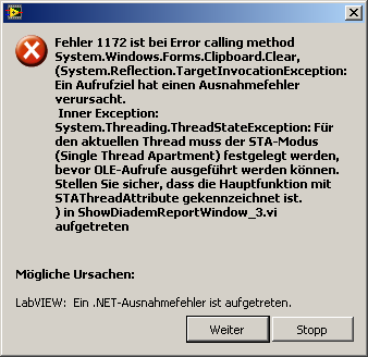

Kommando zurück: Hab die Funktion gefunden.
Aber jetzt krieg ich eine Fehlermeldung - siehe Anhang.

Den o. g. Fehler kann man beheben, indem man den Thread des VIs auf UI (Benutzerinterface) setzt.
Ein Problem hab ich allerdings immer noch:
Wenn der Inhalt des .NET-Grafikobjekts eine reine Pixelgrafik ist, funktioniert die Methode. Wenn allerdings der Inhalt eine Vektorgrafik ist, dann funktioniert das nicht.
Gibts da vielleicht eine Lösung dafür??

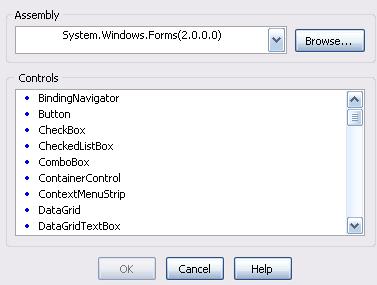

.Net Picture Objekt
Ich finde kein Clipboard..... Unsure
' schrieb:@Y-P
[attachment=46644:SystemWi...lipboard.PNG]

.Net Picture Objekt
erst mal als VI zum Testen:
Lv85_img
Sonstige .vi  SystemWindowsFormsClipboard.vi (Größe: 5,99 KB / Downloads: 422)
viel Erfolg
02.06.2009, 15:23
.Net Picture Objekt
Über den .NET-Container habe ich (wie oben schon erwähnt) kein Erfolg. Wenn ich es wie bisher (direkt über den Invoke Node (Select Class)) mache, dann klappt es problemlos. Danke für den Hinweis.
