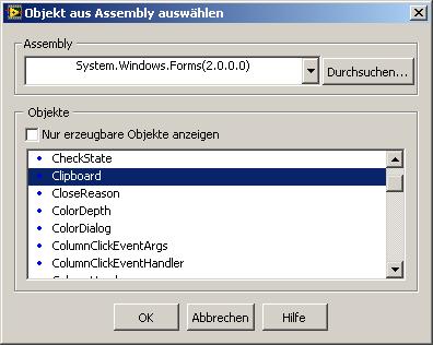

' schrieb:Ich finde kein Clipboard..... Unsure
[attachment=46651:1.JPG]
hum,..
Hast du evtl einen Konstruktorknoten verwendet? da ist das denke ich nicht drinne!
LG
Torsten

.Net Picture Objekt
Hallo Torsten,
wie schon geschrieben, hatte ich auf dem Frontpanel einen .NET-Container erstellt (mit Rechtsklick darauf und "Insert .NET-Control"). Da war es dann nicht vorhanden. Unsure
Als ich es dann so wie bisher immer gemacht habe, also direkt über den Invoke Node (da dann "Select Class"), hat es problemlos geklappt. Dann mache ich es halt so wie bisher..... Big Grin
