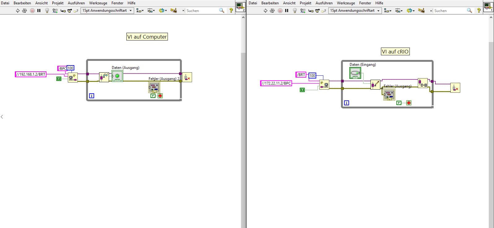

ich stehe vor einem Problem, welches ich nicht ganz nachvollziehen kann.
Über einen Netzwerkstream schicke ich Daten von meinem PC auf ein Steuergerät (cRIO-9035).
Wenn ich den Stream nun umkehren will, also von cRIO auf PC, funktioniert das nicht, obwohl ich prinzipiell nichts anders mache als vorher.
Liege ich falsch, wenn ich einfach die Inhalte der zwei VIs miteinander tausche?
Geht das Grundsätzlich nicht, oder muss ich etwas besonderes beachten?
In dieser Anordnung klappt es wie gewünscht. Wenn ich die Inhalte tausche geht es nicht mehr.

Hast Du beim Vertauschen der Inhalte auch die IP-Adressen vertauscht?
