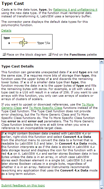

' schrieb:Was bedeutet eigentlich bei dem Type Cast (nach Rechtsklick) die Option Convert Data to 4.x, sodass nach "abhaken" auch ein rotes 4.x auf dem Zeichen im Diagramm erscheint?
Das sind alte VI's von früheren Versionen...kannste vergessen!

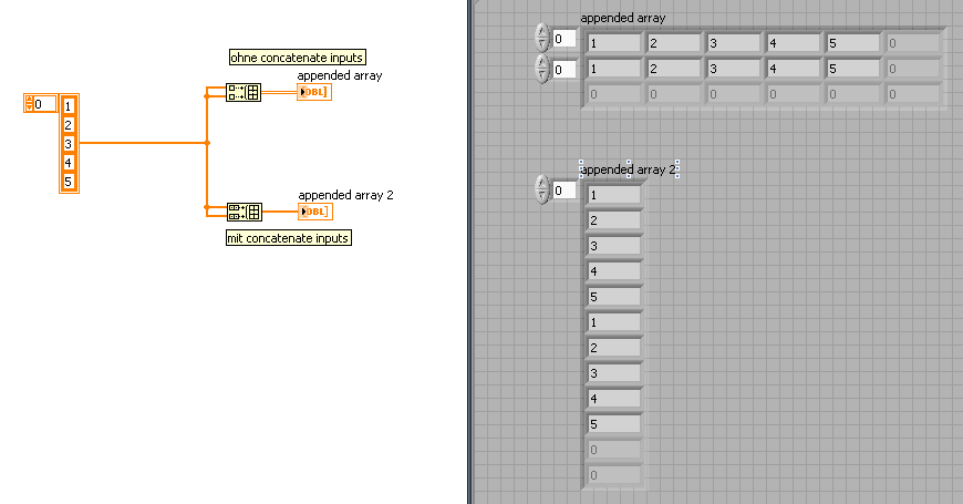

' schrieb:Und warum kann ich manchen Build Array's (nach Rechtsklick) die Option Concatenate Inputs anklicken und bei manchen nicht?
Wenn der Output schon bestimmt ist durch nen Anschluss an nen anderen Eingang, dann kannst du nachträglich nicht mehr "Concatenate" machen...
29.10.2007, 09:45
Neu bei LabVIEW
vgl. Anhang.

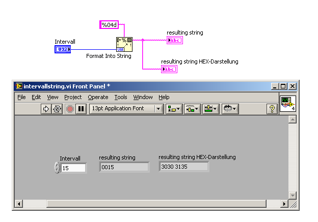

Hi there,
wieder mal eine kleine Ungereimtheit.
Momentan versuche ich eine Zeit einzugeben, um sie in einen Array gesteckt an mein Gerät zu übergeben.
Abgesehen davon, dass es nicht funktioniert eine Frage.
Soweit ich das verstanden habe gebe ich ja die Sekunden vor und lasse diese dann per Format Date / Time String in einen String umwandeln. In meinem Fall mit der Vorgabe Minute:Sekunde aka %M:%S.
Da ich es ja in einen vorhanden Array implementieren will schicke ich den String sofort in einen String to Byte Array.
Danach lasse ich mir über einen Indicator erstmal zeigen was herauskommt.
Was mich jetzt irritiert, dass dieser Indicator als U8 angegeben ist. Das bedeutet doch, dass die Ausgabe 8 bit besitzt, also 4 byte - oder?
Meine Ausgabe besteht aber aus 10 Zahlen a fünf Tupel. Das macht doch 10 bit, also 5 byte.
Wie kommt das?
Physikus.

1. Ich versteh nicht, was du versuchst zu bewerkstelligen... was willst du an welches Gerät wie übergeben?
2. 8 Bit = 1 Byte...dachte ich immer...

Ich soll einem Tempereaturregler sagen was er tun soll und diesen Befehl muss ich in Form eines Arrays zusammenbauen.
Also blanko sieht mein Befehl so aus: ************
Erste Information: Das Gerät ist Slave Nr. 1, Kennung x1
-> 01********
Du sollst den Befehl schreiben (er könnte auch den aktuellen Befel lesen): Kennung x10
-> 01 0010 *******
Schreib mir den Sollwert 1 rein, Kennung x3100
-> 01 0010 3100 ******
Der Wert des Sollwertes folgt als 4 Byte Array
-> 01 0010 3100 04*****
Und so weiter...
Und mein aktuelles Problem ist eben, dass ich ihm sagen soll in welchem Zeitinervall er den Sollwert erreichen soll.
Und dieses Zeitintervall muss ich ja irgendwie in LabVIEW eingeben können, es dann in einen Array umwandeln, dass ich es an den bisherigen Befehlsarray dranhängen kann.
So long, Physikus.

' schrieb:Und mein aktuelles Problem ist eben, dass ich ihm sagen soll in welchem Zeitinervall er den Sollwert erreichen soll.
Hm...ich weiß immer noch nicht so richtig, was dein Problem ist...meinst du das hier:

Danke für den Hinweis.
Allerdings muss ich den String dann wieder in einen Array umwandeln, um ihn an die bisherigen Befehlsarray dranzuhängen.
Und wenn ich das richtig gesehen habe bisher, dann hängt die Länge des Arrays entschieden davon ab wie groß das Intervall und somit der umzuwandelnde String ist.
