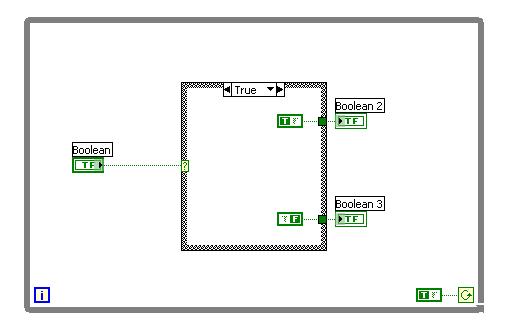

10.12.2007, 13:56
Beitrag #29
Physikus
Unregistered
Neu bei LabVIEW
Salve folks,
ich versuch gerade die Verwendung der SubViews zu verstehen und deren Einbinung in andere Programme.
Dazu habe ich als Programm einen einfachen Schalter, der abwechseln ein Licht AN bzw. AUS leuchten lässt, je nachdem wie er gerade steht (Boolean -> true / false). (bild1)
Also habe ich für dieses Programm den Schalter (Boolean) und die beiden Lampen (Indicator) als Connector angegeben.
Diese habe ich in ein neues Programm eingebunden, in dem einfach die Boolean mit einer neuen Boolean velinkt wird und die beiden Indicator mit neuen Indicatorn versehen. Quasi als wäre das Miniprogramm mit seiner Case Structure jetzt eine "Black-Box" in seiner Funktionsweise. (bild2)
Wenn ich das Programm jetzt aber laufen lasse, so reagieren die Lampen nicht auf den übergeordneten Schalter. :-(
Cheers, Physikus.
10.12.2007, 14:10
Beitrag #30
Neu bei LabVIEW
Fehler in der Denkweise der Datenfluss-Struktur von LV.
Ein SubVI gibt erst dann die Ausgänge an das übergeordnete VI weiter, wenn es beendet ist und alle Ausgänge auch "anliegen". Zwecks While-Schleife im SubVI wird dein SubVI aber NIE beendet.
MfG, Jens
