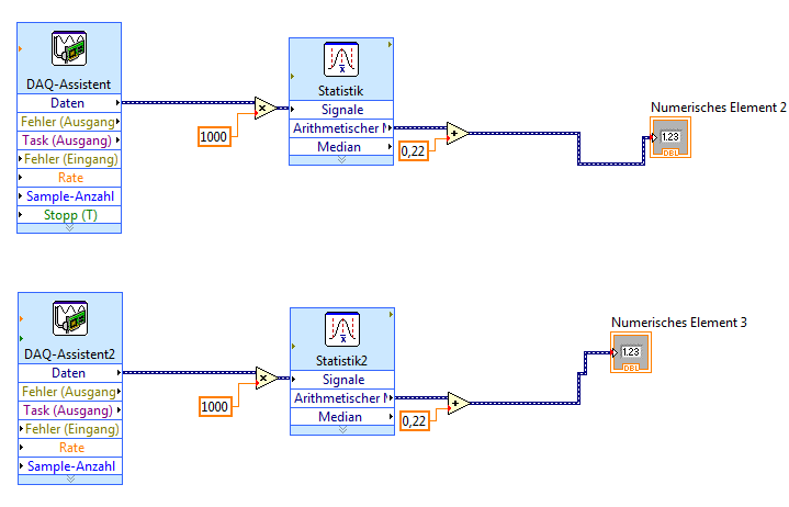

Also ich habe ein Programm, wo eine Temperatur festgehalten werden muss (über den ganzen Ablauf des Programms). Diese soll mittels des DAQ-Assisten außerhalb der Schleife, ständig auf dem Frontpanel angezeigt werden.
Gleichzeitig soll aber in eine For-Schleife (verschachtelt in mehreren Schleifen) eine bestimmte Aufgabe erfüllt werden, wenn die Temperatur, die gemessen wird, einen bestimmten Wert erreicht (hier nicht eingezeichnet). Nachdem die bestimmte Temperatur erreicht worden ist, sinkt die Temperatur und soll nun wieder erneut einen bestimmten Wert annehmen. Deswegen ist eine Sequenz benutzt worden. (am rechten Rand des Bildes sieht man einen weiteren DAQ-Assistenten, der für diese Aufgabe zuständig ist.)
Also sollen alle drei DAQ-Assistenten auf den gleichen Kanal zugreifen und Werte verarbeiten. Ich bekomm es mit deiner Lösung leider nicht hin. Wäre nochmal dankbar für eine Hilfe. Stelle das VI mal online.

Ni 6009 Analog-Ausgang doppelt belegen?
Hm.. ich weiß, das es kompliziert klingtSmile
aber ich versuch es nochmal verständlicher auszudrücken.
Ich möchte gerne aus zwei DAQ-Assistenten ein Analog Signal rausschreiben. Der eine Assistent befindet sich in einer Schleifenkombination, der Andere außerhalb dieser Schleifen.Nun erscheint der Fehler: die Ressource sei bereits belegt.
(vgl. Bild)
Falls man nicht zwei DAQ-Assitenten verwenden kann, würde ich das Problem gerne über ein Array lösen. Hier besteht jedoch das Problem, dass beim Plotten des Graphens die ersten in den Array übertragenden Werte überschrieben werden => d.h. wird die For-Schleife ein zweitesmal durchlaufen, so werden die ersten Werte im Array üerschrieben und nicht mehr im XY-Graphen geplottet. (siehe VI).
