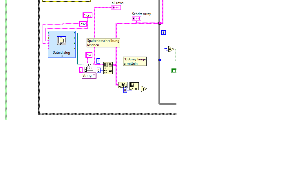

Hallo Leute
@Jens ich versuche gleich einen Screenshot hoch zu laden ich hoffe das kann dir deine Fragen dann beantworten.
@Chissy Wo kann ich das denn Kontrollieren ob die Feld und texttrenner richtig eingestellt sind ??
aber ich denke schon denn an dem VI das die Strings verarbeitet kommen die richtigen Befehle an das VI gibt mir dann nur den Fehler aus, das es sich nicht um Strings handel und es braucht halt Strings und das ist halt der Mist dadran
mfg
flizzer
Zusatz:
So nun auch mit Screenshot wie ich aus der CSV Datei die Befehle bekomme

Schon mal Programm "debuggt"? Was kommt denn bei "All Rows" raus?

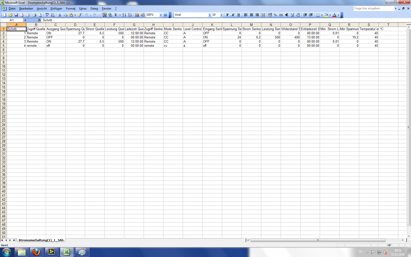

Also ich habe es früher mit Excel gemacht (die CSV Datei erstellt) jetzt wird es mit OpenOffice gemacht. jetzt will ich diese (Ich sage mal CSV DATEI weiss ja nicht ob es wirklich eine CSV DATEI ist) Datei wie früher in das Programm lesen. Da würde ich behaupten das klappt eigentlich da ich die Werte mir so ansehen kann und sie mir so angezeigt werden wie ich da will.
Ich hänge eine CSV DATEI von EXCEL mal mit an
und ein SCRENNSHOT wo die Befehle ausgewertet werden.

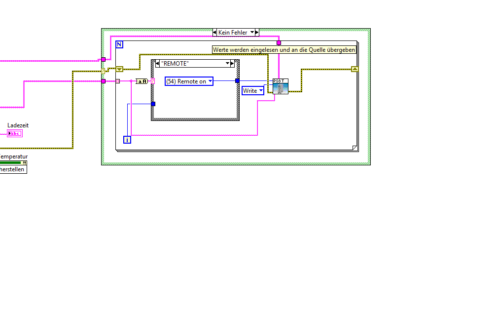

Hier tritt das Problem auf: das innere CASE wo "REMOTE" steht das wird nicht abgearbeitet obwohl vorne am Eingang REMOTE steht das habe ich per Debugmodus getestet. Das lässt für mich nur den Schluss zu das Da garnicht REMOTE am Eingang des CASES steht sondern (ich sage mal) nen Pseudoname der Genau so aussieht wie den den ich brauche.
mfg
flizzer
