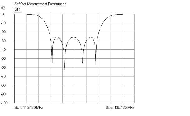

Hallo Manfred,
anbei eine typische Messkurve.
Die Herausforderung liegt nicht (nur) in einem curve-fit, sondern auch darin dass ich ein eigenes Modell verwenden muss um dass an die Messkurve gefittet werden soll.

Hallo Toni,
ich würde die vier Unstetigkeitsstellen suchen und abschnittsweise Splines drauf legen.
Oder bist du auf der Suche nach einer geschlossenen Lösung?
Sind das immer vier Unstetigkeitsstellen?
Manfred

Optimierung / curve-fitting
Sieht mir nach einem Bandstop Filterresponse aus.
Inverse Chebyshev oder Elliptic 4ter Ordnung.
Vorlage unter "Nyquist Plot of a Filter.vi"
Details zur Mathematik in http://en.wikipedia.org/wiki/Electronic_filter
Bleibt noch immer offen was du jetzt genau machen willst?

Hallo Manfred,
das Filter ist ein 4-kreisiges Bandpassfilter. Die Darstellung der Messwerte zeigt statt der Transmission durch das Filter die Reflektion am Filtereingang - deswegen das etwas ungewohnte Bild, das an die Transmission eines Bandpasses erinnert. Es sind nicht immer 4 Polstellen. Je nach Filter sind es zwischen 3 und 8.
Ziel ist es, die Filterparameter (Koppelfaktoren und Resonanzfrequenzen) eines gemessenen Filters zu extrahieren. Dazu benutze ich ein Filtermodell im Rechner, dass das reale Filter möglichst exakt nachbilden kann. Der Frequenzgang des Modells soll durch Optimierung an den gemessenen Frequenzgang des realen Filters angepasst werden. Ist dies gelungen, so lassen sich aus dem Modell die Filterparameter ablesen. So weit so gut. Das eigentliche Problem besteht darin das ein dem realen Filter entsprechendes Modell verwendet werden muss, dass leider relativ komplex ist. Das Curve-fitting dient "nur" zur Anpassung des vorhandenen Filtermpodells. Ich kann die Messwertkurve zwar z.B. mit splines nachbilden - dann kann ich aber aus den splines die Filterparameter nicht extrahieren...
