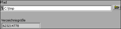

gibt es bei den Funktionen für Datei-IO (oder woanders) eine einfache Möglichkeit sich die aktuelle Größe eines Ordners (also die Summe des Speicherplatzes der beinhalteten Dateien) ausgeben zu lassen? Ich habe bisher nur herausgefunden wie ich mir die Größe einer einzelnen Datei oder aber die Anzahl der beinhalteten Elemente (Dateien und Ordner) eines Ordners ausgeben lasse...
Bin für jeden Tipp dankbar!

"Datei-/Verzeichnis-Info" unter "Datei-I/O -> Dateifunktionen (Fortgeschritten)"
Da kannst du einen Pfad anschließen und die Größe auslesen.

Hallo phischl,
eine Möglichkeit wäre:
Lv85_img
Sonstige .vi  VerzeichnisGr__e_ermitteln.vi (Größe: 9,87 KB / Downloads: 270)

Werd's gleich ausprobieren.
DANKE!
