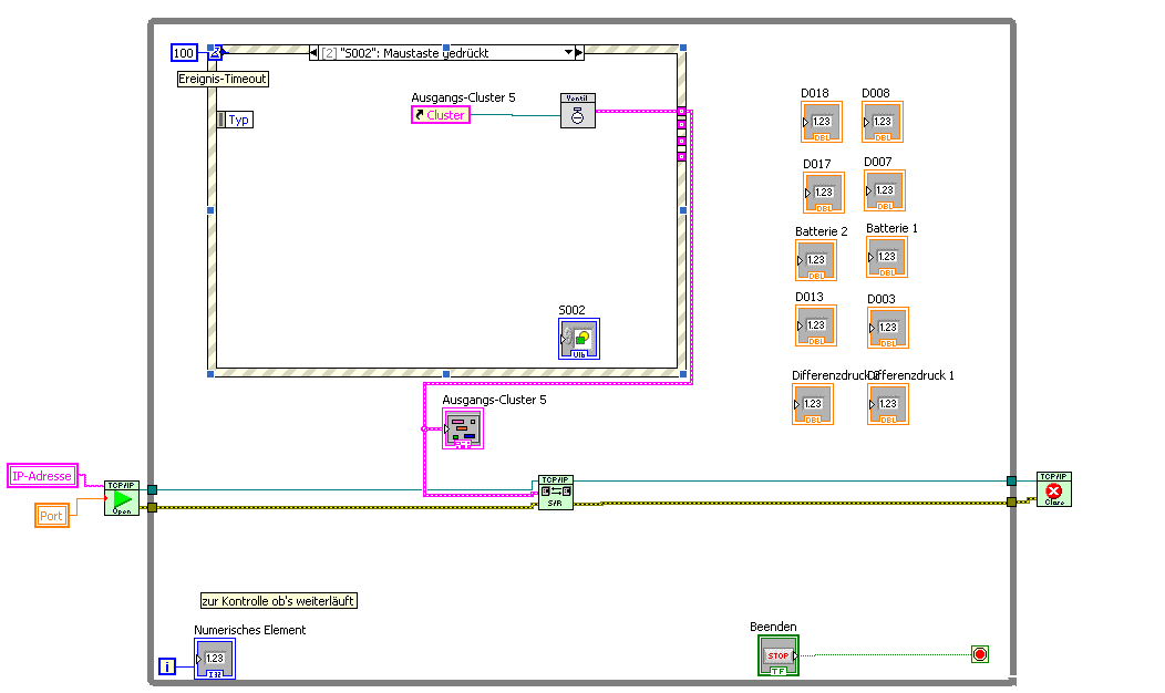

Da ich nun in den Endzügen meiner Arbeit stecke, bin ich noch am Verfeinern. Dazu gehört nun noch das Öffnen mehrerer Frontpanels.
Die Suchfunktion habe ich schon bemüht, aber es leider nicht geschafft etwas passendes für mich zu finden :-(
Ich habe SubVIs als Menus erstellt, in denen ich Parameter für meine Simulation eingeben kann. An diese Übergebe ich zum Einen eine Referenz auf einen Cluster und zum Anderen einen String.Der String wird als Überschrift verwendet wird, damit man die einzelnen Menus (welche gleich aufgebaut sind) unterscheiden kann. Aufgerufen werden diese SubVIs durch eine Ereignisstruktur.
Zusammengefasst bräuchte ich also Hilfe dabei, weitere Menus über eine Ereignisstruktur zuöffnen und ihnen dabei diese beiden Eingänge zu übergeben. Bereits geöffnete VIs sollten auch offen bleiben.
Habt Ihr eine Idee wie das funktionieren könnte?
Beste Grüße!
Matthias

Mein genaues Problem besteht darin, dass ich beispielsweise ein Objekt im Hauptfenster anklicke und sich dann ein Dialogfenster(1) (von mir als Menu bezeichnet :-) ) öffnet, in dem ich Parameter einstellen kann.
Soweit ist das auch gewollt, jedoch möchte ich im Hauptfenster ein weiteres Objekt anklicken, damit sich dann ein weiteres Dialogfenster(2) öffnet und ich hier ebenfalls Parameter einstellen kann. Dieses funktioniert allerdings nicht, sondern das angeforderte Fenster(2) öffnet sich erst, wenn ich das erste Dialogfenster(1) geschlossen habe.
Bei entsprechend mehreren Klicks öffnet sich das Fenster erst, wenn das vorherige geschlossen wird.
Es ist momentan nur möglich ein SubVI Frontpanel zurzeit geöffnet zu haben.
Der Aufruf dieser Dialogmasken geschieht in einer eigens dafür angelegten While-Schleife (im Blockdiagramm des MainVI) in welcher sich eine Ereignisstruktur befindet. Unterscheidung ist dann mit Mausklicks auf die verschiedenen Ojekte gegeben.
Unter Fenstererscheinungsbild habe ich:
Verhaltensweise des Fensters: Voreinstellung
ausgewählt.

Default-Einstellung für Events ist: "UI blockieren, bis abgearbeitet". Ist anscheinend der Fall bei dir...
Außerdem: Datenfluss beachten. Solange ein Event abgearbeitet wird ("Aufruf eines subVI"), kann kein zweites Event abgearbeitet werden. Hier böte sich eine Producer-Consumer-Struktur an, in der dann die subVIs nicht-blockierend (per VI-Server-Call) aufgerufen werden.

Du musst aus dem Datenfluss von LabVIEW rauskommen. Deshalb muss bei "Wait until Done" bei der InvokeNode "Run VI" ein False angeschlossen sein, kein True.
