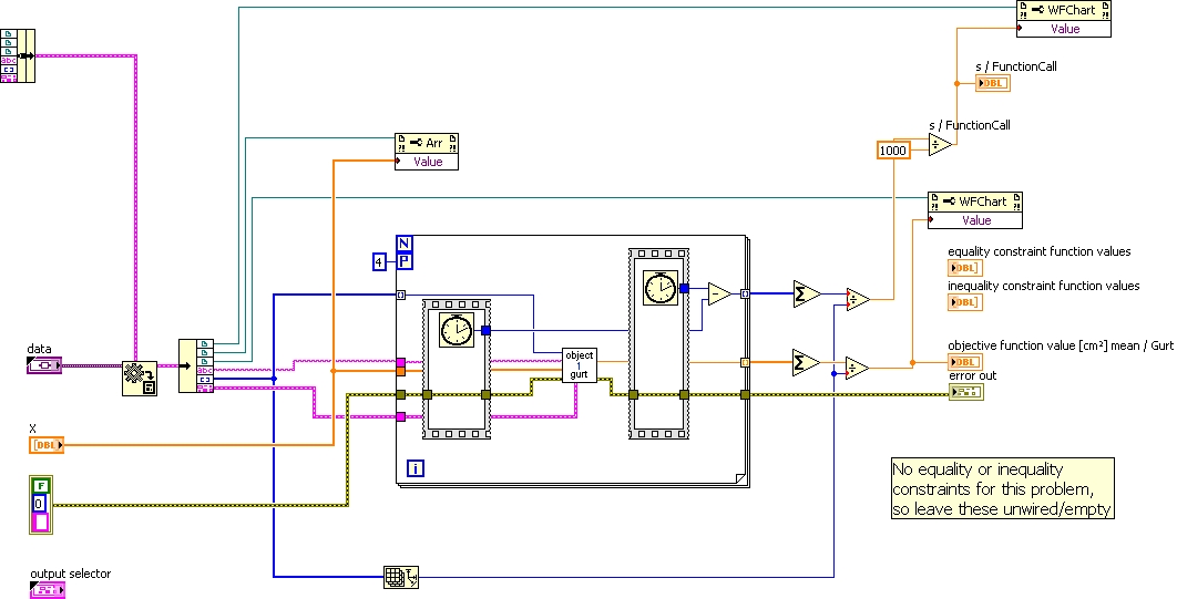

Was mich aber irritiert (ich nicht erklären kann) ist warum die Anzeige "s/Function call" (unten) Schwachsinn ausgibt. Kannst Du das erklären?

du kennst das Spielchen doch schon: Welche Daten werden erwartet und welche werden stattdessen angezeigt?
Nur aufgrund der Aussage "Indicator zeigt Schwachsinn an", unterlegt mit einem Bildchen, kann hier wohl kaum jemand was substanzielles beitragen...

Hallo GerW,
Du hast _absolut_ recht. Der Effekt war (für mich) tatsächlich verblüffend: die angezeigte Rechenzeit ist gestiegen, gestoppt ist sie aber gefallen - daher meine Reaktion "Schwachsinn".
Nach einigem Abstand musste ich aber den Begriff "Schwachsinn" in eine selbstktitischere Nomenklatur "adaptieren": der gewählte Code zeigt die Rechenzeit in einem Thread, und das wird mehr wenn der Prozessor überbeschäftigt ist. Wenn ich die Zeitnehmung außerhalb der Schleife mache bekomme ich tatsächlich etwa 1/3 der Rechenzeit ohne Parallelisierung.
