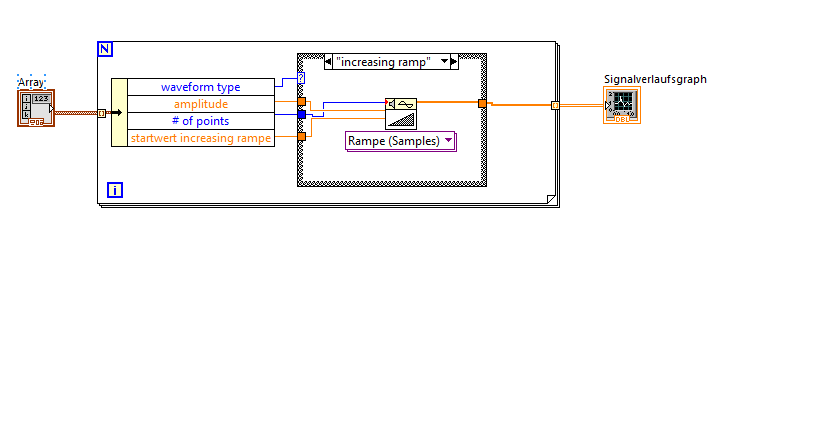

Ich arbeite mit dem Arbiträrgenerator Tabor WW1074, anhand dessen will ich spannungsrampen mit verschiedenen Steigungen bzw. Amplituden an einen uC anlegen.
Ich kriege es bisher hin, verschiedenen Rampen bzw. DC werten zu haben jedoch manuell also „Array“ (siehe Bild) muss jedes Mal anderes angegeben wird. Würde mich freuen, wenn ihr Ahnung habt wie bekommt man das ganze parametrisiert (automatisch), nämlich Steigung von (wert0) bis zu (wert1) und Amplitude von (DC wert 0) bis (DC wert1)?
Vielen Dank im Voraus für jede Hilfe.
Eva

Hallo eva,
du hast doch schon "automatisiert", in dem du der Rampenfunktion beliebige Parameter übergibst!?
Kannst du deine Frage vielleicht schöner formulieren?

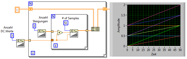

Wie Gerd schon sate, die Frage müsste klar formuliert werden, aber ich ergehe mich mal in Vermutungen.
Für Dein Vorhaben eignet sich die "Rampenfunktion", vielleicht ist die Dir schon mal über den Weg gelaufen Big Grin :
Die Anpassung auf negative Steigungen müßtest Du mal selbst machen.
