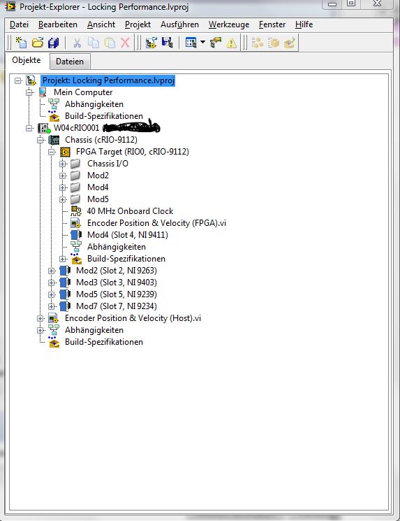

Nun habe ich versucht das umzusetzen was du beschrieben hast und siehe da... Aufzeichnung im 1ms Takt funktioniert.
Bin mir nicht sicher, was jetzt letztlich zum Erfolg geführt hat aber es geht und ich freue mich riesig.
Nur am Anfang der Aufzeichnung macht er noch einen sprung von 1ms auf 7ms aber damit kann ich leben.
Was ich nicht verstanden habe ist der Teil mit den "Pfad-Controls" kannst mir noch erklären was damit gemeint ist bzw. was ich besser machen kann.
Im Anhang nochmal das nun fertige Vi und ein screenshot vom Projekt.
11.0 .vi  Encoder Position & Velocity (Host).vi (Größe: 5,84 MB / Downloads: 514)
Dank und Gruß
Stefan

so wird das wohl nichts...
Hast du schon mal den Begriff DATAFLOW vernommen? Er beschreibt das Grundprinzip von LabVIEW!
Du hast jetzt eine zweite Whileloop erstellt. Die wird aber erst nach der großen Schleife ausgeführt - wegen des DATAFLOWs! Da sie dann acuh gleich noch die STOPP-Bedingung erhält, wird diese Schleife auch nur ein einziges Mal ausgeführt - und ist damit sinnlos...
Denk mal drüber nach...

Die Scan-Engine ist als quasi eierlegende Wollmilchsau konzipiert, da darfst du wirklich nicht 1kHz Performance erwarten.
Und du hast doch schon FPGA-VI für die Encoder-Erfassung. Also am besten hier noch die weitere Erfassung dazuprogrammieren, dann geht da auch die Post ab.

@gerd: Ich glaube das Prinzip von Dataflow verstanden zu haben nur war mir nicht klar, dass der Tunnel erst beim Verlassen der while loop geschrieben wird. Irgendwie dachte ich es wäre wie bei einem Scan der Ein-Ausgänge des cRio. Sagte ja bin neuling.
Erstaunlich ist aber doch, dass die Erste Schleife nun eine Aufzeichnungsrate von 1ms schafft.
Den beiträgen zu folge wäre es vermutlich am besten alles auf den FPGA zu packen.
