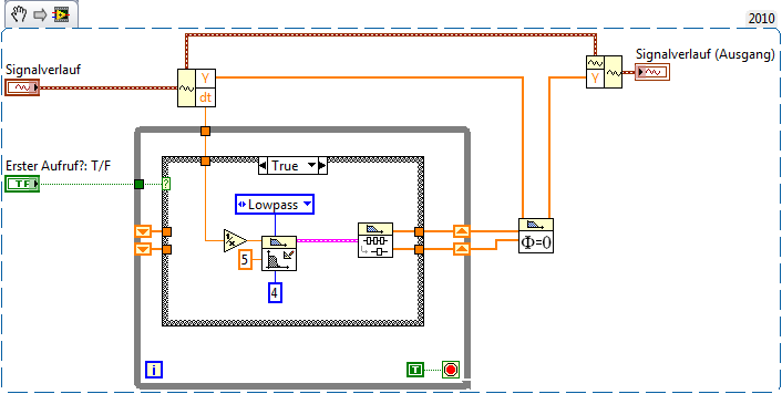

Einverstanden. Aber es handelt sich ja nicht um einen normalen Tiefpass, sondern um ein Verfahren zum Glätten, welches sich Tiefpassfiltern bedient. Diese Vorwärts/Rückwärts Geschichte kannte ich bisher auch nur aus der Theorie und siehe da, das passende VI gibt's tatsächlich. Mit dem Ergebnis des snippets (Init-Eingang vom Filter muss noch verdrahtet werden - vergessen beim ersten Post) bin ich aber garnicht zu frieden. Die Effekte sind kaum in Worte zu fassen ...

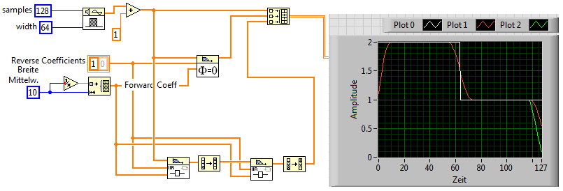

Das Nullphasenfilter kannte ich selbst noch nicht. Es scheint identisch mit einer doppelten Filterung zu sein - einmal in positiver, einmal in negativer Zeitrichtung.

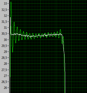

Habs mal für eine einfache Mittelwertbildung probiert. Die Daten haben einen Y-Offset, damit man den Schrott am Anfang und Ende richtig schön sieht.
Die Filterung mit Nullphasenfilter und Mittelwerfilterung Vor-/Rückwärts sollte identisch sein. Ist es am Ende das Verlaufs aber nicht, weiß jetzt auch nicht warum (Differenz zwischen roter und grüner Kurve)
Edit: Hänge mal noch das VI an, falls das jemand interessiert:

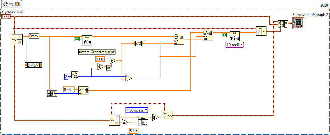

19.10.2011, 20:40
dimitri84 Offline
Astronaut
Beiträge: 1.496
Registriert seit: Aug 2009
2020 Developer Suite
53562
RE: Phasenshift beim TP
Bitte Dennis, gib uns den Edit wieder ....

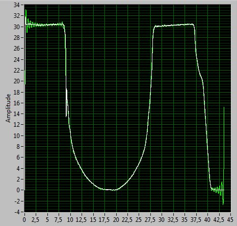

Hier mein Ergebnis ... ernüchternd. Kann ich nicht gebrauchen.
Code
Phasenshift ist kein Thema mehr! Super! Aber was da sonst noch los ist kann ich nicht gebrauchen ...
