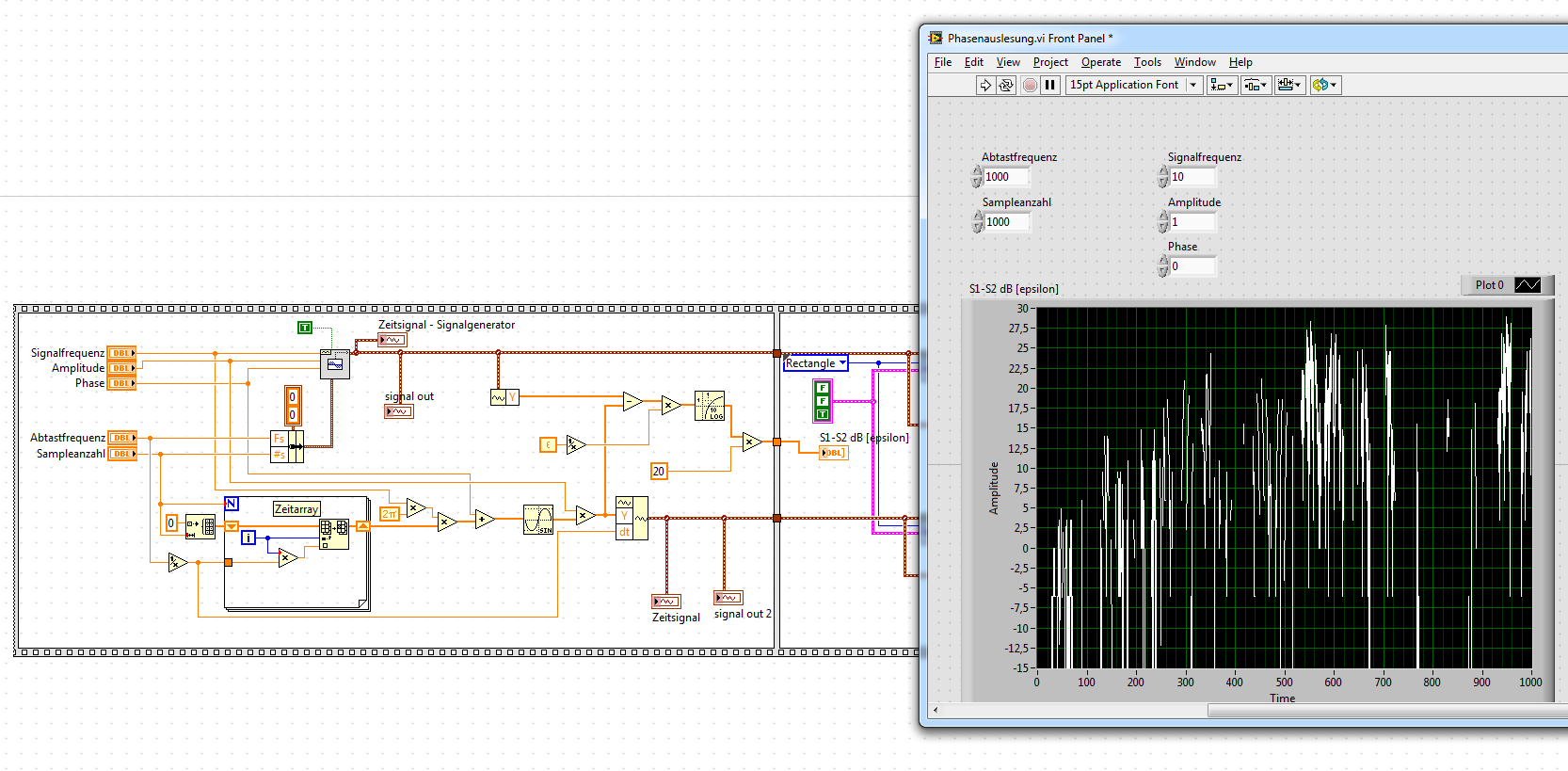

ich bin ein ziemlicher Anfänger was der Umgang mit LabVIEW angeht und habe auch schon das erste Problem, was leider nicht gelöst bekomme:
Ich benutze zwei verschiedene Arten ein Sinussignal zu erzeugen und möchte dann die Phase herauslesen. Das funktioniert auch an der Stelle, die mich interessiert, allerdings sehen die beiden Phasenspektren komplett unterschiedlich aus.
Wie kann man sich das erklären?
Anbei das VI.
Schon jetzt vielen Dank für die Hilfe.

der Grund dafür ist, dass Double-Werte zwar schon recht vieeeeeeeele Nachkommastellen haben, es aber immer noch diskrete Werte sind. Das kleinste Inkrement zwischen zwei Fielßkommazahlnen heist "Epsilon", und man könnte das auch als so eine Art Rundungsfehler bezeichnen.
Wenn man nun die beiden Signale vergleicht (S1 minus S2) und das ganze mit dem Bezugswert "Epsilon" in einer dB-Skala darstellt, sieht man dass da sehr wohl Unterschiede zwischen den beiden Signalen vorhanden sind, die sich dann eben so auswirken, dass das Phasen-Spektrum nicht gleich aussieht ...

Ich hatte schon vermutet, dass die Ursache in den Nachkommastellen steckt. Aber da die Phasenspektren so unterschiedlich aussahen, war ich mir doch unsicher.
Das Problem müsste daran liegen, dass der arctan() für die Phase gebildet wird und deshalb die kleinen Amplitudenwerte so groß werden.

(20.07.2014 09:41 )Hamming schrieb:  Das Problem müsste daran liegen, dass der arctan() für die Phase gebildet wird und deshalb die kleinen Amplitudenwerte so groß werden.
Formulierung gefällt mit nicht. Vielleicht so:
Wenn die Amplitude gegen Null geht, dann geht die Phase gegen Unbetimmt (sie ist weder Null noch etwas anderes) :
Phi = arctan(Im/Re) --> arctan(0/0) = arctan(NaN) = NaN = unbestimmt

Mein Denkfehler war, dass ich davon ausging, das wäre alles durch die vorangegangenen Beiträge von Cb und mir schon geklärt gewesen. Es wurde ja schon gesagt, das wegen des Qantisierungsrauschens Real-und Imaginärteil nie Null sind, und bei der Phasenberechnung kommt dann irgendeinen Zahl heraus, die aber irrelevant ist und "eigentlich" NaN sein müsste. Soweit klar. Dann aber kamst Du nochmal und schriebst, dass dann "die kleinen Amplitudenwerte so groß werden" (Sicher meinst Du heir die "Phasenwerte") . Es kann natürlich sein, dass bei Division zweier sehr kleiner zufälliger Zahlen ein großes Ergebnis herauskommt. Aber das ist dann auch zufällig und bedeutungslos.
Man sollte jedenfalls die Phasen extrem kleiner Amplituden im Spektrum am besten in einer gesonderten Prozedur auf "NaN" setzen. In verlinkten Beispiel hatte ich das gemacht.

(21.07.2014 15:29 )Hamming schrieb:  Entsteht nicht der Fehler durch Operationen mit den Double-Werten alleine?
Genau so ist es, die Bezeichnung "Maschinengenauigkeit" ist historisch bedingt und hat ihre eigentliche Berechtigung dort, wo die Gleitkommaberechnungen in einem Hardware - Gleitkommaprozessor mit feststehender Genauigkeit ausgeführt werden *). Zu den in Labview benutzten Gleitkommaformaten SGL, DBL und Ext gehören übrigens unterschiedliche Epsilons, auswählbar über Kontextmenü.
