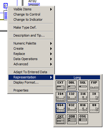

(16.07.2013 22:13 )jg schrieb:  Unter der Annahme, dass der Datentyp int bei deinem C-System int32 ist und du unter einem 32bit-Betriebssystem arbeitest:
Wieso holst du die Adressen als U64 ab?
Wieso holst du die Werte als U64 ab?

Das heißt noch lange nicht, dass die DLL 64bit ist. Und wenn int = int32 ist, wieso dann ein U64 auslesen? Das muss ja schief gehen.

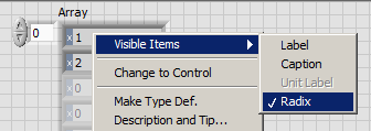

(17.07.2013 15:50 )lupus022 schrieb:  -> Wie schaue ich mir das Resultat im HEX-Code an?
Rechtklick auf Numeric Indicator -> Visible -> Radix. Dann auf den Radix klicken und HEX auswählen.

Build: Win32-> ich gehe davon aus, dass die DLL 32bit ist. [Gelöst]Was genau ist der Numeric Indicator? Ich verwende eine deutsche LV-Version...[\Gelöst]

Ja, Win32 habe ich auch schon festgestellt, sonst würde der Aufruf aus meinem LabVIEW 32bit nicht funktionieren.
Dann ziehen wir noch den Datentyp richtig (wie schon vorgeschlagen)
und o Wunder, es geht:
