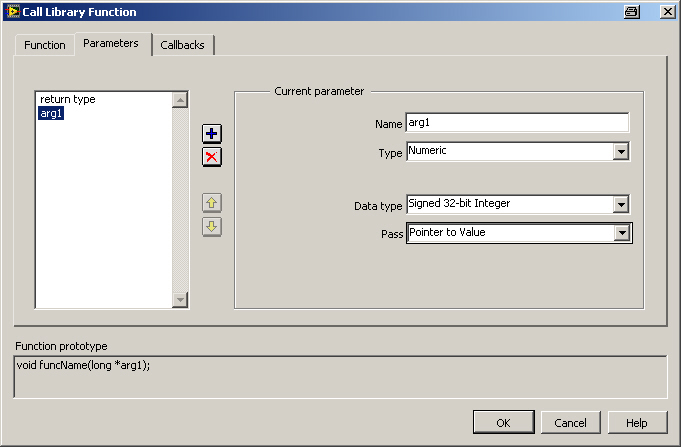

' schrieb:Am Aufruf-Knoten der DLL muss ich als Pass-Parameter "Pointer to Value" setzen, wenn in der Beschreibung der DLL der Parameter als Pointer beschrieben wird!?
Jawohl, genau so musst du es machen.

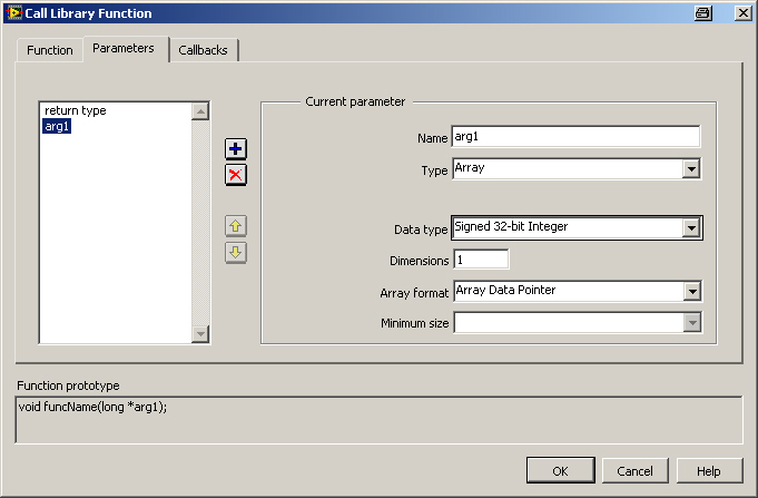

Und weiter: In deinem Falle ist die Auswahl "numeric" bei "Type" wohl falsch. Da gehört Array hin. Und dann bei "pass" eben "Array auf Daten".

das mit dem Bild war nur zur Ansicht, welchen Parameter ich meinte.

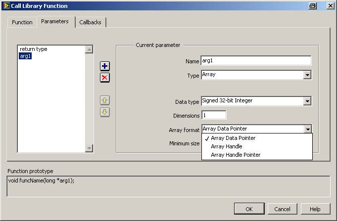

Also müsste ich jetzt noch herausfinden was für ein Array-Typ mein Image ist und das dann unter Data Type zuordnen,
was muss ich dann unter Array-Data einstellen?

' schrieb:Also müsste ich jetzt noch herausfinden was für ein Array-Typ mein Image ist und das dann unter Data Type zuordnen,
Jawohl.
Zitat:was muss ich dann unter Array-Data einstellen?
Genau das, was du im Bild angegeben hast.
Bei Minimum Size musst du nichts angeben, wenn du am Eingang des DLL-Knotens ein Array anlegst. Willst du nichts anlegen, dann kannst du hier eine Länge eintragen.

Entschuldige,
ich meinte was ich unter Array-Format eingeben muss.
