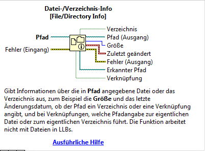

Zu 1: Sobald ich eine Datei mit der Endung .zip als Pfad angebe gibt mir Funktion Datei-/Verzeichnis Info bei dem Anschluss "erkannter Pfad" kein Pfad zurück.(1 Bild).

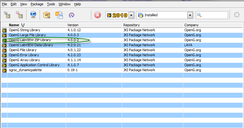

Zu 2: Das zweite Bild zeigt das PackageSmile Zu den dll auf dem sbRio kann ich nicht so viel sagen, wie gesagt bin erst seit kurzem dabei;(

2. Das gezeigte Package greift auf die zlib.dll zurück. Eine DLL ist eine Windows Dynamic Link Library. Das sbRIO arbeitet nicht mit Windows als OS. Noch Fragen?
zu 1. Das kann ich auf einem cRIO testen, wenn ich es morgen oder übermorgen wieder zur Hand habe…

da ich das Package nicht installiert habe und VIPM auf meinem Firmenrechner nicht funktioniert, musst du zur Sicherheit selbst nachschauen: Wenn die VIs dieses Packages auf die zlib.dll zugreifen (was sie meinem Gedächtnis nach tun), dann nützen sie dir auf dem sbRIO rein gar nichts…
Zitat:Kann ich die dll irgendwie aufs sbRio schieben?
Du kannst jede beliebige Datei auf dein sbRIO schieben.
Zitat:Oder geht das aufgrund des Betriebssystem nicht?
Das sbRIO-OS basiert nicht auf Windows und kann deshalb mit DLLs nichts anfangen…

die OpenG-ZIP-Routinen dienen dem Bearbeiten von ZIP-Dateien auf einem normalen PC.
Zitat:Trotzdem dachte ich das OpenG Zip ist genau dafür gedacht um zip-file auf dem Real-Time System zu bearbeiten!?
Wie kommst du darauf, dass es genau für RT Targets gedacht ist?

Ich muss Gerd widersprechen!
Die OpenG zip Routinen sind auch unter VxWorks lauffähig, denn Rolf Kalbermatter hat sich die Mühe gemacht und eine passende lvzlib.out Datei kompiliert.
Das mit dem automatischen Deployment nach VxWorks funktioniert aber nicht, da muss man von Hand nachhelfen.
Die Datei lvzlib.out sollte unter Windows abliegen unter:
C:\Program Files\National Instruments\LabVIEW xxx\user.lib\_OpenG.lib\lvzip
Diese Datei muss dann auf das sbRIO kopiert werden ins Verzeichnis /ni-rt/system/
