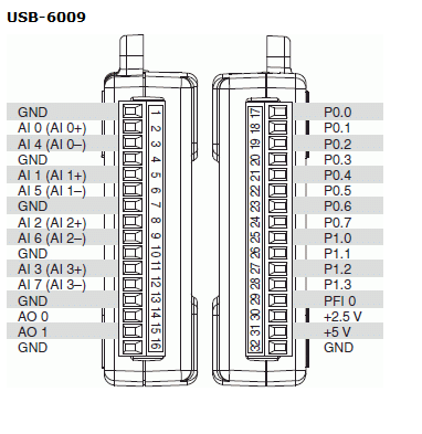

Ich möchte gerne einen Potentiometer über Labview steuern , von dem Podi bekomme ich 3 Kabel. Ich habe eine NI-6009 und ich weiß nicht wo ich die einstecken soll/muss.
Gibt es auch ein Musterprogramm wie ich das Signal auch erzeuge. Ist das ein Digitaler oder Analoger Wert ?

Du kannst das Potentiometer-Signal gern mit der USB-6009 einlesen: ein Poti verwendet üblicherweise +Ub, GND und SIGNAL auf den 3 Leitungen…
(Du hast grundlegende Elektrotechnik-Kenntnisse oder jemanden damit im Umfeld, den du fragen kannst?)

Ich möchte ein Signal generieren.
https://www.elektromax24.de/Eaton-M22S-R...hEQAvD_BwE
Diesen Podi habe ich in meiner Vorrichtung aktuell verbaut nun möchte ich aber diesen ersetzen durch einen Regler in Labview.
Nun habe ich den vor mir liegenden Podi demontiert. In dem Podi sind 3 Kabel wie soll ich nun vorgehen?

die USB6009 kann keinen Widerstand simulieren.
Somit kannst du das Poti nicht damit (so einfach) ersetzen!
Was wird denn mit dem Poti gesteuert? Welche Signale/Spannungen liegen denn bisher an dem Poti an? Welche Signale/Spannungen erwartet das damit gesteuerte Gerät?

An dem Poti liegen 10 V an und es soll regelbar sein von 0-10V Ausgangspannung diese Steuern ein Frequenzumrichter an.
18.01.2021, 13:58 (Dieser Beitrag wurde zuletzt bearbeitet: 18.01.2021 13:58 von GerdW.)
Beiträge: 17.534
RE: Potentiometer ersetzen
Hallo braendy,
die USB6009 unterstützt nur 0-5V an den AOs!
Wenn das ausreicht, musst du nur AO0 und GND mit dem Frequenzumrichter verbinden…
