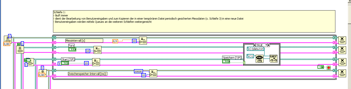

ich hab das VI jetzt mal auf das wesentliche und nur einen Kanal reduziert (s. Anhang). Ich bin mir sicher, dass man das VI für die vorgesehene Aufgabe wesentlich eleganter gestalten kann - das ist halt jetzt meine bisherige Lösung als LV-Anfänger im Rahmen meiner Möglichkeiten (ist mein erstes LV-Projekt).
Wie lassen sich die erhobenen Messdaten (Masse in Abhängigkeit der Messdauer, Darstellung seit Beginn der Messung) denn ressourcenschonender als über Arrays und einen xy-Graphen darstellen? Insbesondere vor dem Hintergrund, dass die Zeitspanne zwischen zwei Messpunkten leicht variiert (d.h. ein Kurvendiagramm mit festem Deltat wäre wohl - insbesondere bei Langzeitmessungen - nicht empfehlenswert). Ich möchte einfach nur die Daten, die auch fortlaufend in die Datei geschrieben werden, graphisch darstellen. Arrays und ein xy-Graph scheint für eine Langzeitmessung ja nicht die richtige Wahl zu sein.

RE: Problem bei Langzeitmessung
Hallo Jens,
vielen Dank für die Hinweise. Da stets der Verlauf der Messwerte seit Messbeginn von Interesse ist, hab ich's jetzt folgendermaßen gelöst:
In Schleife 2 habe ich die besagten Arrays, welche im Fortgang der Messung immer größer wurden, völlig weggelassen, d.h. diese Arrays und die zugehörigen Schieberegister entfernt. Sie dienten ja ohnehin nur der graphischen Anzeige der Messwerte. Stattdessen lade ich nun die Messwerte, welche ja kontinuierlich in eine .txt-Datei geschrieben werden, auf Knopfdruck in Arrays, um sie im xy-Graphen anzuzeigen. Außerdem habe ich eine Funktion integriert, die diese Arrays und damit den xy-Graphen auf Knopfdruck leert. Auf diese Weise kann ich den beanspruchten Speicherbedarf gering halten. Außerdem waren noch einige Queues vorhanden (s. Schleife 1 und 2), die ich nicht sauber konfiguriert bzw. geleert hatte und die deshalb immer größer wurden. Das hab ich jetzt auch noch geändert. Was darüber hinaus noch zu Peaks in der CPU-Auslastung geführt hat, war Microsoft Security Essentials. Nachdem ich LabView und die entsprechenden Dateien von der Prüfung ausgenommen habe, bleibt die CPU-Auslastung konstant gering.
