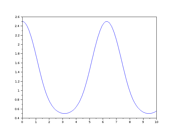

24.07.2014, 20:31 (Dieser Beitrag wurde zuletzt bearbeitet: 24.07.2014 20:35 von kpa.)
kpa Offline
Beiträge: 385
Registriert seit: Mar 2007
88***
RE: Problem bei Sinus-Bewegung
(24.07.2014 15:07 )GerdW schrieb:  Hallo,
dafür aber einen Kosinus… Smile
Und den dann aber sehr viel gleichmäßiger als ein Motor, der über eine normale Loop auf einem Windows-PC in der Geschwindigkeit variiert wird…
Hallo Gerd,
der Kolbenhub beschreibt auch keinen Kosinus. Ich habe ein Bild gemacht an dem Du sehen kannst was der Kolben macht.
Das ergibt so einen verzerrten Kosinus der oben schmal und unten breit ist. Im Bild ist der Radius 1 und die Pleuelstange 1,5. Wenn die Pleuelstange größer gegenüber dem Radius wird dann geht es mehr in Richtung Kosinus aber es kann nie ein Kosinus werden. (Hier hat noch der Herr Phytagoras seine Finger im Spiel, die Pleuelstange ist meistens nicht in Hubrichtung.)
kpa
