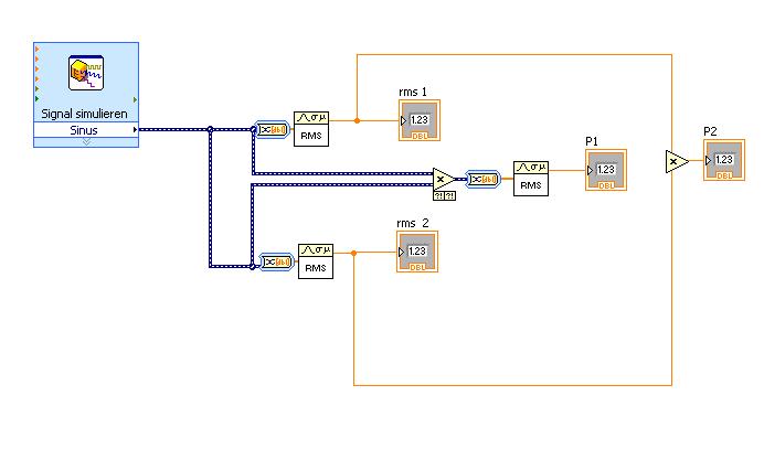

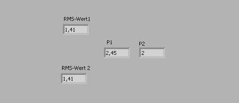

Ich habe mal eine Frage zum Effektivwert.
Wenn ich zwei Sinusfunktionen habe und die Effektivwerte berechne und die Effektivwerte multipliziere, dann müsste doch das selbe herauskommen als wenn ich die Momentanwerte ausmultipliziere und dann den Effektivwert bilde oder ?? Habe ich da einen Denkfehler ?? Denn wenn ich es ausprobiere kommt nicht das selbe heraus. Ich habe das Ergebnis mal als JPG. Das vi ist in der Version
Lv85_img
Sonstige .vi  Effektivwert.vi (Größe: 107,01 KB / Downloads: 282)
28.04.2008, 13:58
Problem mit Effektivwertberechnung
Also wenn Du es zuerst ausmultiplizierst, dann bildest Du einen Effektivwert von Sinus^2.
Das wird der Grund sein.
Wenn du erst danach multiplizierst, dann multiplizierst Du (richtigerweise) die jeweiligen Effektivwerte Deiner beiden Sinus-Funktionen.

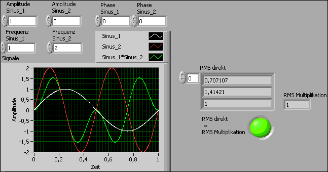

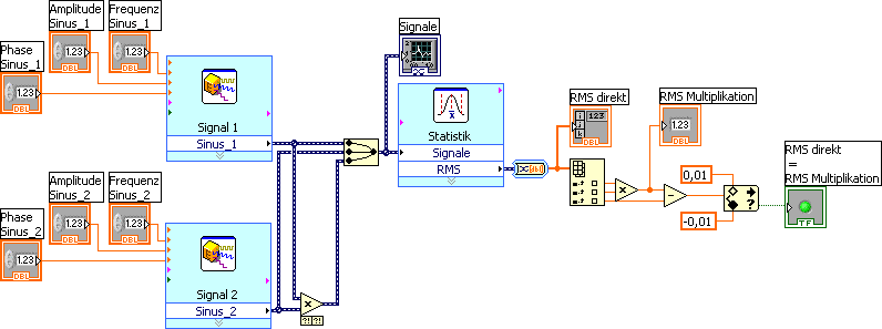

' schrieb:... zwei Sinusfunktionen habe und die Effektivwerte berechne und die Effektivwerte multipliziere, dann müsste doch das selbe herauskommen als wenn ich die Momentanwerte ausmultipliziere und dann den Effektivwert bilde ...
kommt drauf an ....manchmal gilt Lehrer
In diesem Fall immer, solange Effektivwert neutrale Signalmultiplikation =>
z. B. f2=n*f1 (n<>1)
Lv80_img
Sonstige .vi  EffektivwertMultiplikation_LV80.vi (Größe: 222,91 KB / Downloads: 268)
Winke

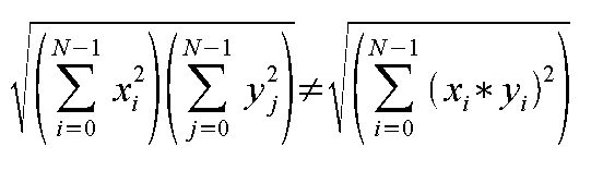

Also im allgemeinen gilt sicher, dass die beiden Seiten der folgenden Ungleichung nicht identisch sind. Ausnahmen (wie oben gezeigt) bestätigen die Regel.
