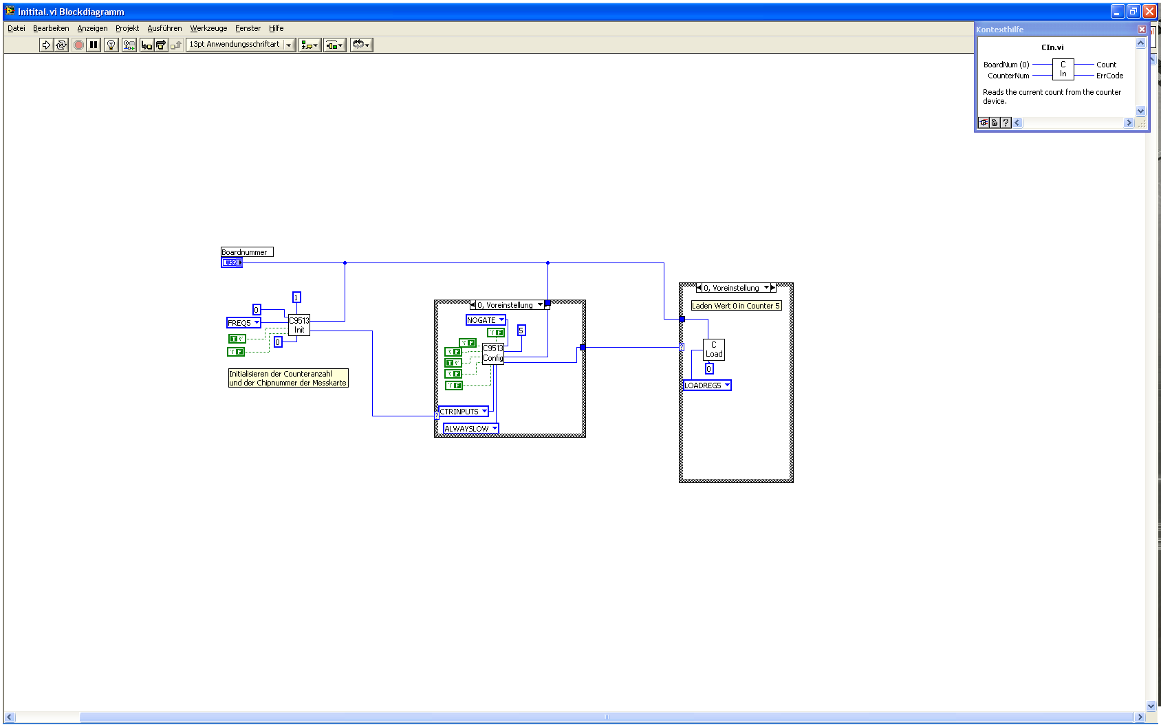

ich bin noch ein relativer Anänger im Umgang mit LabVIEW.
Mein Ziel ist Ereignisse zu detektieren und auszuwerten. Die Ereignisse werden von einer Gabellichtschranke erfasst und an die Messkarte (Measurement Computing USB 4301) übertragen. Jetzt zu meinem Problem: lese ich die Counter von einem definierten Startpunkt (zweite Lichtschranke mit genau einem periodischen Signal dient als Start / Endwert) bis zu einem ebenfalls definierten Endpunkt aus, variiert der Counterwert. Das heißt obwohl 24 Ereignisse vorhanden sind werden weniger erfasst manchmal auch 24. Die Ereignisse werden von der Lichtschranke noch richtig erfasst, das habe ich schon überprüft. Ich denke das es an meinem programm liegen könnte.
Ein weiteres Problem ist, dass das Programm in unregelmäßigen abständen abstürzt (als Fehlermeldung kopmmt nur "keine Rückmeldung")
Ich würde mich feuen, wenn ihr mal einen Blick über das Programm werfen könntet.
Vielen Dank im Voraus.

ich hab nur mal kurz drübergeschaut und ehrlich gesagt nicht die Zeit gehabt dein ganzes Programm zu analysieren, da es ja doch (für eine Hilfestellung) schon recht groß ist und auch sehr unübersichtlich. Da aber bisher keiner geantwortet hat, schreib ich halt doch ein paar Zeilen, die dir aber vermutlich nur bedingt weiterhelfen.
- Einmal stellt sich die Frage, wo deine Vi's der Counteransteuerung herkommen. Sind diese vom Hersteller mitgeliefert? Eventuell steuerst du hier etwas falsch an, gibt es Probleme.
- An deinem Vi sieht man gleich, dass du neu in LabVIEW bist. Du versucht den zeitlichen Ablauf mit Hilfe von massiven Einsatz von Sequenzen zu realisieren. In 99% der Fälle brauchst du diese aber nicht. Der Flußverlauf entlang den Drähten alleine genügt schon um zeitliche Abläufe zu steuern. Zuviele Sequenzen reduzieren die Übersichtlichkeit und oft auch den Ablauf des Programms stark. Such doch einmal im Forum nach "State Machine" oder bemühe den Example Finder in LabVIEW um dich ein wenig in LabVIEW typische Programmierstile einzuarbeiten.

Guten Morgen,
ich habe dir mal die Stellen markiert, die mir auf die schnelle aufgefallen sind:
- Dein Init.vi habe ich noch der letzten Sequenz entledigt um dir zu zeigen, dass du auch hier komplett darauf verzichten kannst. Die Verdrahtung regelt die zeitliche Abfolge von alleine.
1. Beide SubVis stehen ohne Anbindung in der Schleife. Du kannst in diesem Fall nie sagen, welches zuerst ausgeführt wird. Wenn ich das Recht sehe, wird so entweder zuerst der Counter ausgelesen und dann resetet, oder zuerst resetet und dann ausgelesen. Das sollte doch einen Unterschied machen. Im übrigen finde ich diese mitgelieferten SubVis schwach, da hier der Anschluss / Ausgang für Fehlercluster fehlt.
2. Wofür ein Shiftregister, wenn du es nie verwendest?
3. Das "=" ist problematisch. Hier gehört auf jeden Fall ein ">=" hin. Mit = kann es dir passieren, dass der Fall nie eintritt (weil genau dieser Count übersprungen wird) und damit dein Programm ewig festhängt.
