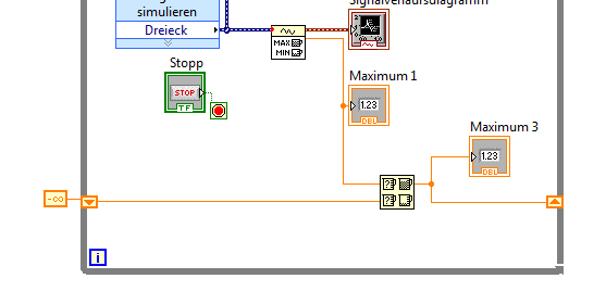

Hallo liebe LabView Gemeinde,
da ich mich erst seit kurzem mit LabVIEW außeinander setze ist es warscheinlich recht einfach zu lösen.
Folgendes Problem:
In dem VI das ich angehängt habe simuliere ich ein Signal dessen absolutes Maximum ich anzeigen möchte. Egal ob ich das Statistik oder das Signalverlauf Min & Max Symbol nehme wird der Wert des Maximums überschrieben, es wird mir immer die aktuelle Zahl angezeigt.
Vielen Dank im Voraus
flomo
2010 .vi  MAX_Problem.vi (Größe: 89,14 KB / Downloads: 272)

RE: Problem mit Maximum
Einfach per Schieberegister den Wert zwischen den Schleifeniterationen merken.
Perfekt
Hatte auch schon an sowas wie nen Vergleich gedacht wusste aber nicht wie ich es umsetzten sollte.
Vielen Dank nochmal.
